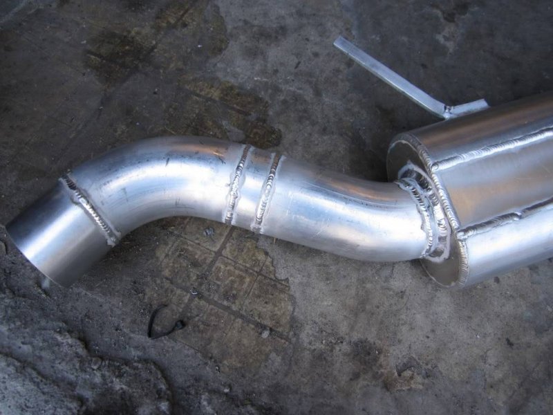

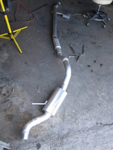

#1 Skrevet Februar 1, 2011 Har sett flere som kjører med dette. Fordeler/ulemper? Skal ha ny eksos snart så hvorfor ikke prøve alu? Ser ut som han kjører downpipe i stål og resten i 6061-t6 Alu (Og ja jeg prøvde å søke om det var andre tråder om dette emnet. Kom opp MANGE tråder) 0 Del dette innlegget Lenke til innlegg Del på andre sider Flere delingsalternativer...
#2 Skrevet Februar 1, 2011 Tåler jo vestentlig mindre da. Å hvor mye er egentlig vektbesparelsen? han har vel downpipen i stål, pga aluen ikke tåler varmen (blir mjuk) Ville heller gått for rustfritt 0 Del dette innlegget Lenke til innlegg Del på andre sider Flere delingsalternativer...
#3 Skrevet Februar 1, 2011 aluminium hadde smelta om man hadde hatt det som dp.. Dessuten har det lett for å sprekke dersom man tar nedi noe.. det positive må vel være at aluminium har gode egenskaper når det kommer til å lede bort varme. Jeg ville aldri kjørt med aluminiumseksos, men du som er så rå til å sveise, Bjørn Petter, du kan jo prøve 0 Del dette innlegget Lenke til innlegg Del på andre sider Flere delingsalternativer...
