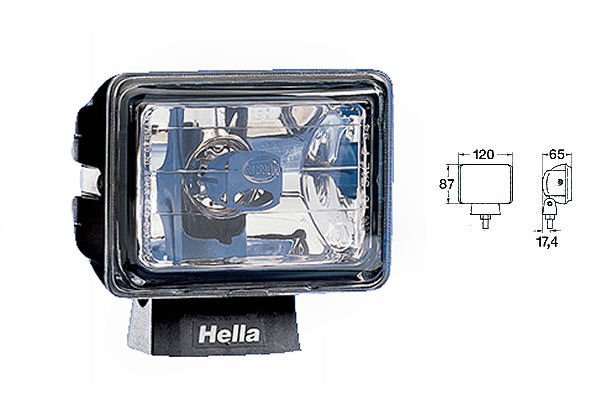

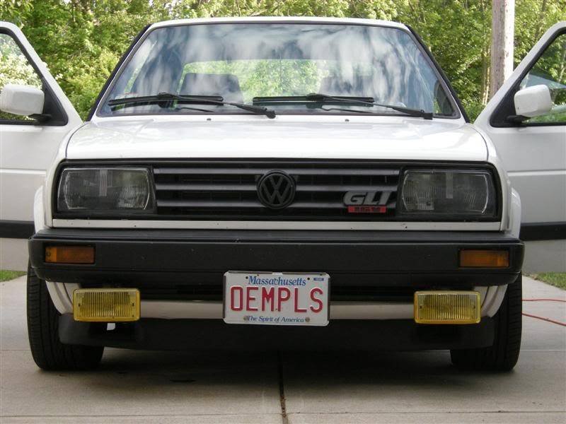

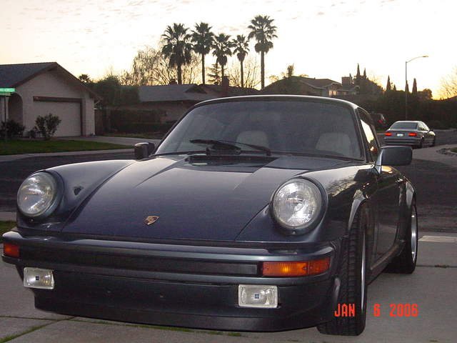

#2 Skrevet Februar 3, 2011 Originalt ble det bare brukt universale lamper fra Hella eller Bosch. F.eks. Hella Comet 450 er en fin størrelse til Golf 2, eller Comet 550 som er litt bredere. Hvis du vil ha noe litt mere moderne med klarglass kan du jo forsøke Hella Micro FF. Hella Comet 450 på en 911 Hella Micro FF 0 Del dette innlegget Lenke til innlegg Del på andre sider Flere delingsalternativer...

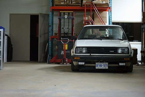

#5 Skrevet Februar 3, 2011 Bosch Pilot 150 Hella Comet 550 Det skal være fester i fangerjernet for denne typen lys, ta en titt under fangeren. Har selv ett sett Hella Comet 450 og er på utkikk etter Bosch lyktene til min Mk2.(Sistnevnte er mye penere når dekslene er montert) 550 blir i mine øyne for store i forhold til resten av fronten på bilen. Har forøvrig ett bilde lagret en eller annen plass, fra en VW-katalog som viser at disse lysene var ekstrautstyr til Golf/Jetta 2 som kunne kjøpes hos VW i sin tid. 0 Del dette innlegget Lenke til innlegg Del på andre sider Flere delingsalternativer...
#6 Skrevet Februar 3, 2011 Ikke kjøp noen moderne med klarglass - det ser ikke riktig ut. Ta deg turen innom et huggeri eller to og gå på lyktejakt;) Skal sjekke på den lokale høggeren i morgen Bosch Pilot 150 Hella Comet 550 Det skal være fester i fangerjernet for denne typen lys, ta en titt under fangeren. Har selv ett sett Hella Comet 450 og er på utkikk etter Bosch lyktene til min Mk2.(Sistnevnte er mye penere når dekslene er montert) 550 blir i mine øyne for store i forhold til resten av fronten på bilen. Har forøvrig ett bilde lagret en eller annen plass, fra en VW-katalog som viser at disse lysene var ekstrautstyr til Golf/Jetta 2 som kunne kjøpes hos VW i sin tid. Har du noen formening om hvor jeg kan kjøpe disse lyktene, og evt. pris på de? De Hella lyktene er forøvrig skikkelig sexy! 0 Del dette innlegget Lenke til innlegg Del på andre sider Flere delingsalternativer...
#7 Skrevet Februar 3, 2011 Har du noen formening om hvor jeg kan kjøpe disse lyktene, og evt. pris på de? De Hella lyktene er forøvrig skikkelig sexy! http://www.xtremecar.no/bilrekvisita/ekstralys/naerlys-take http://www.shopping.com/hella-comet-450/products Samt diverse bilrekvisitaforretninger og selvsagt Hellanor 0 Del dette innlegget Lenke til innlegg Del på andre sider Flere delingsalternativer...
#8 Skrevet Februar 3, 2011 http://www.xtremecar.no/bilrekvisita/ekstralys/naerlys-take http://www.shopping.com/hella-comet-450/products Samt diverse bilrekvisitaforretninger og selvsagt Hellanor Ååååå XtremeCar var nærme! Og fryktelig billig da! Mmmm lønning på mandag; da blir det Bosch Pilot 150 på Golfen Tusen takk! 0 Del dette innlegget Lenke til innlegg Del på andre sider Flere delingsalternativer...
#9 Skrevet Februar 4, 2011 550 blir i mine øyne for store i forhold til resten av fronten på bilen. Jeg er enig i den. Jeg har liggende et sett 550 selv (som fjernlys) og de er store, ganske brede. 450 vil passe bedre, akkurat som Bosch 150. 0 Del dette innlegget Lenke til innlegg Del på andre sider Flere delingsalternativer...
