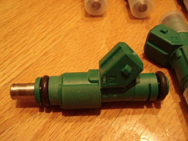

Jeg ser at genesis dysene kommer i to utførelser.
En lang og en kort
lang
kort
jeg har da AEB motor
jeg har den korte typen. hmmm
på mine sitter det ikke oring i det øverste hakket , altså bare en oring nederst
å syntes det høres ut som det lekker rundt dysene. virker også som de sitter for langt nedi dysehullene, for når jeg skulle dra de opp igjen, datt oringen og clipsen av på 2 dyser, (på sylinder 1 og 4) klarte å fiske opp delene igjen :P
