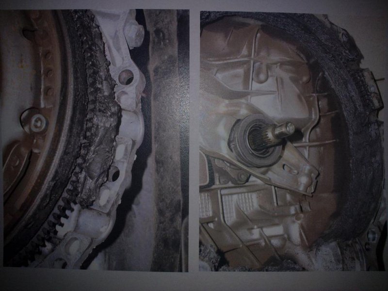

#46 Skrevet Mars 5, 2011 Får sett litt om man tar ut startermotoren. Ser i allefall om svinghjulet er sprengt og det henger løse fjærbiter ut av det:) Men full kontroll av svinghjulet krever at kassen må ut ja. Om det er sprengt så ser det ofte slik ut, og da er det ikke noe problem å se det igjennom hullet der starter sitter:) 0 Del dette innlegget Lenke til innlegg Del på andre sider Flere delingsalternativer...
#47 Skrevet Mars 5, 2011 Se der ja ! Lurer på om jeg skal få tatt en sjekk på dette selv.. 0 Del dette innlegget Lenke til innlegg Del på andre sider Flere delingsalternativer...
