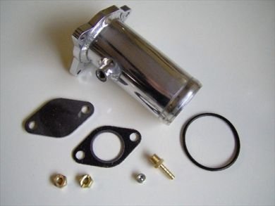

Neste blir å kjøpe denne. Fjerne hele EGR ventilen og sette på "raka rør" :D
