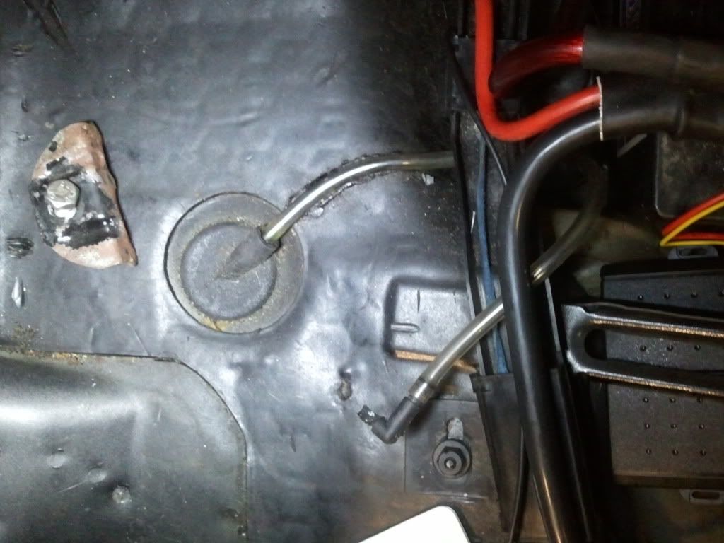

Hvilken funksjon har denne vakuumslangen?
Den ligger under baksetet på passasjersiden (høgre side) rett bak sentrallåspumpa. Er ein 90 graders plastikkbend i enden som er litt knekt men fant ingen plass dette kunne passe. Nokon som veit?
Kanskje til bensinpumpa?
Bensinpumpa sitter bak seteryggen, ingen vakuumslanger inn på den so vidt eg kan huske.
Det er ingen vakuumslange. Det er overløp fra batteriet slik at man slipper å få syre inni bilen dersom det skulle boble over.
