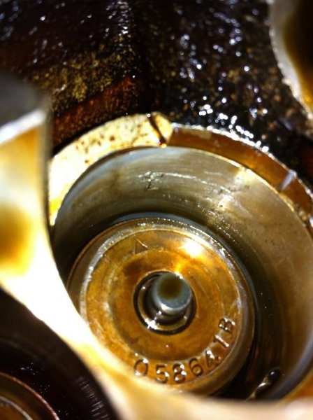

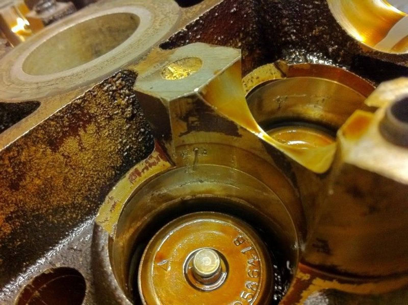

store hakk i sporene til ventilløftere, må jeg ha ny topp ?
muligens designerfeil av biltema, eller brukerfeil av meg førte til at jeg ripa opp spora til ventilløfterne ganske kraftig..
Regner med det er bare å lete rundt etter en ny topp ? finnes vel ingen mulighet å fikse dette..

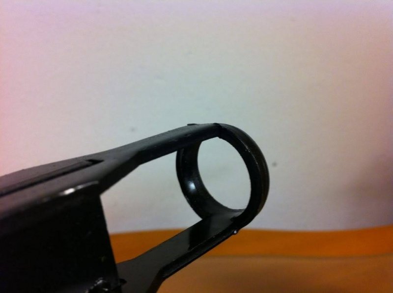

Bra skarpe de kantene i ytterkant

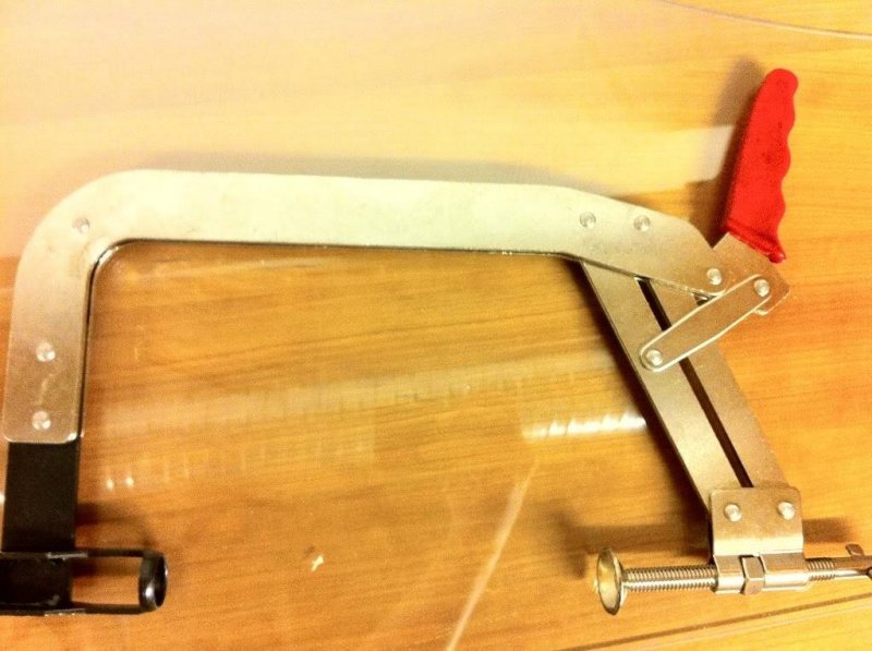

Bolten jamma seg i mutteren (nederst til høyre) slik at hele ventilfjærspenneren ble vridd rundt å skrapa opp sporet.. Har lest om flere som har hatt samme feil på si fjærspenne. Den var forøvrig 10 minutt gammel :)
Får du pusset vekk det som stikker ut med smergel og sjekker at løfteren går greit uten å binde, spiller det nok liten rolle med mindre du allerede har så stor slark at du har problemer med oljetrykket.. Slike spor ser nok verre ut enn de er! :)
(Skruen skal vel heller ikke vris så fort du har press på klemma?)
