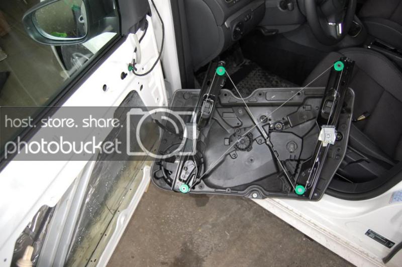

Ta av kontakt til diskant før du tar av trekket, samt dra gummipluggen til wire gjennom når det tas ut (denne ser du nederst til venstre på bildet).
Ledningsnettet til dørsida sitter fortsatt fast, men du har uansett full tilgang til alt inne i døra nå, og hvis vinduet ikke kan tas ut oppover, burde det kunne tas ut nedover.
Som vist på bilde, er det god plass, samt slik det blir seende ut når alt er ute, hengende kun i ledningsnett.
