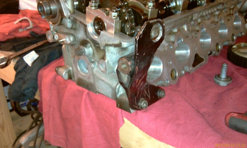

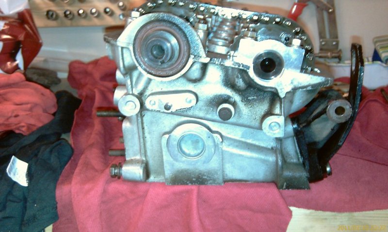

#8 Skrevet Februar 14, 2011 Legger ut noen bilder. Min ABY topp fra 1993 med hallgiver brakett støypt i toppen. 0 Del dette innlegget Lenke til innlegg Del på andre sider Flere delingsalternativer...

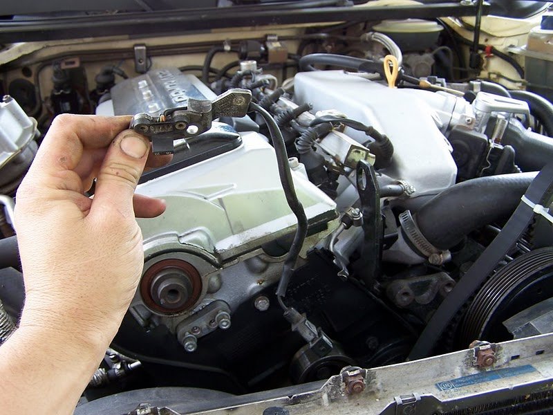

#10 Skrevet Februar 14, 2011 Eldre AAN topp, tipper 1992. Her ser dere braketten er skrudd originalt. Skruehullene er normalt blendet med silikon. Lurer på om denne braketten er å få kjøpt fra møller? 0 Del dette innlegget Lenke til innlegg Del på andre sider Flere delingsalternativer...

#12 Skrevet Februar 14, 2011 Eldre AAN topp, tipper 1992. Her ser dere braketten er skrudd originalt. Skruehullene er normalt blendet med silikon.Lurer på om denne braketten er å få kjøpt fra møller? OT, ser stripsen din :evil: 0 Del dette innlegget Lenke til innlegg Del på andre sider Flere delingsalternativer...
#13 Skrevet Februar 14, 2011 Eldre AAN topp, tipper 1992. Her ser dere braketten er skrudd originalt. Skruehullene er normalt blendet med silikon.Lurer på om denne braketten er å få kjøpt fra møller? Du får kjøpt den på møller for rundt 1200kr. Da får du også hallgiveren på kjøpet;) (de selger den ikke løst nei.) Edit, mente du brakketen på toppen eller den i hånda? har aldri sett noen brakett som er orginalt på toppen med "fordeler" tidligere syntes den så "hjemmelaget" ut... 0 Del dette innlegget Lenke til innlegg Del på andre sider Flere delingsalternativer...
#14 Skrevet Februar 14, 2011 OT, ser stripsen din :evil: he he, ikke min, lånte bildet fra en tråd på et forum der en kar skifter hall sensor på AAN:) 0 Del dette innlegget Lenke til innlegg Del på andre sider Flere delingsalternativer...
#15 Skrevet Februar 14, 2011 Du får kjøpt den på møller for rundt 1200kr. Da får du også hallgiveren på kjøpet;) (de selger den ikke løst nei.) Edit, mente du brakketen på toppen eller den i hånda? har aldri sett noen brakett som er orginalt på toppen med "fordeler" tidligere syntes den så "hjemmelaget" ut... Mente den på toppen. Dette er andre AAN toppen jeg ser med skrudd brakett som hallsensor med festeplate på, sitter skrudd i toppen. Altså for å skille dette, så sitter hall sensoren skrudd/naglet til en plate, og den igjen er festet til en brakett som er skrudd i toppen. Er den siste skrudde braketten som er skrudd i toppen jeg er ute etter. Ganske likt det som blir maskinert av privatfolk rundt om, men tror dette er originalt av audi på en viss serie av 1992 AAN topper før dei gikk over til støypte braketter i 1993. Er ikke sikker men ting tyder på det. Den første AAN toppen jeg såg med dette, hadde begge skruehullene som fester braketten til toppen fyllt med en rød silikon masse. Den andre som jeg la bilde ut av, så er skruehullene åpne og man ser skruene, men samme opplegget. 0 Del dette innlegget Lenke til innlegg Del på andre sider Flere delingsalternativer...

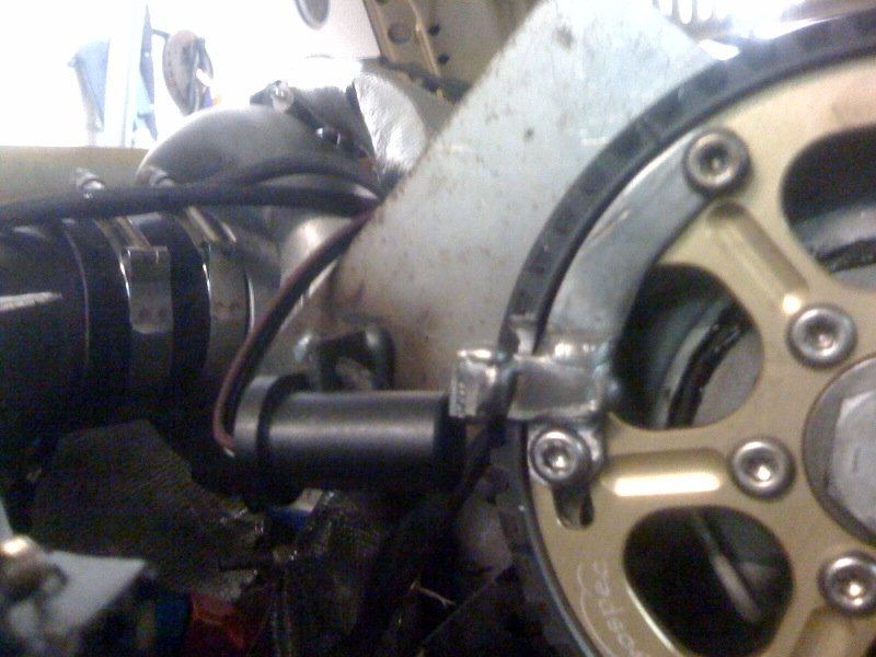

#22 Skrevet Februar 15, 2011 Ja, det er det som er problemet mitt. Har kjørt med ABY topp og hall sensor, men går over til en 7A topp så skulle hatt hall sensor montert på ett eller annet vis. Helst lyst til å få denne brakett greia til å fungere, men ser på andre løsninger hvis jeg ikke får tak i.Har enda litt tid før toppen skal på så venter litt med andre løsninger enda. Var det mye styr slik du gjorde det Ole? Sånn gjorde jeg det, borret 2 8mm hull i "flappen" på 7A toppdekselet bak kamdrevet, slik at jeg fikk festet en 3mm stålplate som går ut til venstre mot eksossiden. Der sitter det en liten platebit sveiset 90grader på, som igjen hallgiveren sitter festet i. Trigger for sensoren sitter rett i kamdrevet som du ser. Relativt enkel og solid patent, ikke laget med tanke på estetikk dog, men funksjonaliteten er 100%, samt meget servicevennlig Dette er bilde før litt kapping og finjustering av øverflødig materiale, så man kan jo med litt innsats sikkert få det til å se litt penere ut. Sensoren er denne : http://shop.vems.hu/catalog/hall-sensor-p-107.html 0 Del dette innlegget Lenke til innlegg Del på andre sider Flere delingsalternativer...
#23 Skrevet Februar 16, 2011 Sånn gjorde jeg det, borret 2 8mm hull i "flappen" på 7A toppdekselet bak kamdrevet, slik at jeg fikk festet en 3mm stålplate som går ut til venstre mot eksossiden. Der sitter det en liten platebit sveiset 90grader på, som igjen hallgiveren sitter festet i. Trigger for sensoren sitter rett i kamdrevet som du ser.Relativt enkel og solid patent, ikke laget med tanke på estetikk dog, men funksjonaliteten er 100%, samt meget servicevennlig Dette er bilde før litt kapping og finjustering av øverflødig materiale, så man kan jo med litt innsats sikkert få det til å se litt penere ut. Sensoren er denne : http://shop.vems.hu/catalog/hall-sensor-p-107.html Genialt nok det der:) Er ikke helt inne på dette med hall sensor utenom at den bestemmer kam syklus, så hvordan vet man hvor den skal stå i forhold til drevet? 0 Del dette innlegget Lenke til innlegg Del på andre sider Flere delingsalternativer...
#24 Skrevet Februar 16, 2011 På org motronic så skal den stå rundt 60 grader før tdc på syl 1 (ca likt som tdc pinne på svinghjul), mens i div hiddensprut så kan den i bunn og grunn stå hvor pokker man vil i teorien da man kan gå inn og definere hvilke sylindre som er hvor etterpå.. Men generellt greit å la den trigge på rundt 60 grader tdc på syl 1. 0 Del dette innlegget Lenke til innlegg Del på andre sider Flere delingsalternativer...
#25 Skrevet Februar 16, 2011 På org motronic så skal den stå rundt 60 grader før tdc på syl 1 (ca likt som tdc pinne på svinghjul), mens i div hiddensprut så kan den i bunn og grunn stå hvor pokker man vil i teorien da man kan gå inn og definere hvilke sylindre som er hvor etterpå.. Men generellt greit å la den trigge på rundt 60 grader tdc på syl 1. Ok, den er god.Lærer litt hver dag:) 0 Del dette innlegget Lenke til innlegg Del på andre sider Flere delingsalternativer...
