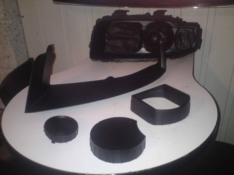

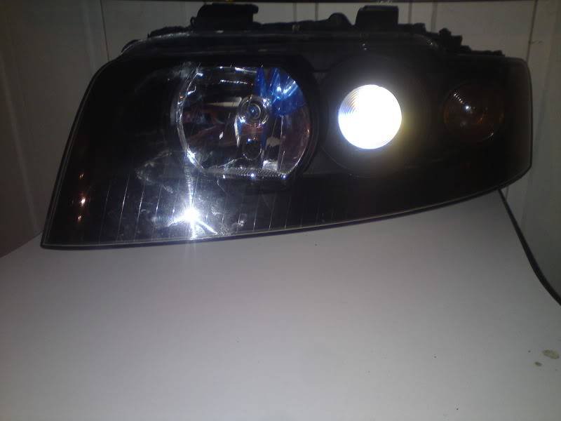

#4 Skrevet Februar 19, 2011 matte lett ned med fint papir og lakk med matt sort eller blank sort hvis du ønsker det ... IKKE masker på chrome .... river det av veldig lett. før: etter : bøllete blire 0 Del dette innlegget Lenke til innlegg Del på andre sider Flere delingsalternativer...
