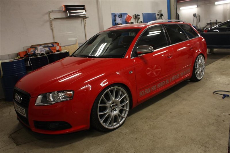

#19 Skrevet Februar 23, 2011 Min gamle a4 med 9x20 et 40 225/30/20 Fant ikke bedre bilde desverre, er noen år siden nå jeg hadde disse på. 0 Del dette innlegget Lenke til innlegg Del på andre sider Flere delingsalternativer...
#20 Skrevet Februar 23, 2011 Min gamle a4 med 9x20 et 40 225/30/20 Fant ikke bedre bilde desverre, er noen år siden nå jeg hadde disse på. [ATTACH]156286[/ATTACH] Pent! Hvordan er denne felg/dekk-kombinasjnen å kjøre på? 0 Del dette innlegget Lenke til innlegg Del på andre sider Flere delingsalternativer...
#21 Skrevet Februar 24, 2011 Min gamle a4 med 9x20 et 40 225/30/20 Fant ikke bedre bilde desverre, er noen år siden nå jeg hadde disse på. [ATTACH]156286[/ATTACH] Kjørte jo denne bilen med CK felgene da den var på jobben.. Å det var jo herlig å kjøre med. Hvordan dekk hadde du her? 0 Del dette innlegget Lenke til innlegg Del på andre sider Flere delingsalternativer...
#22 Skrevet Februar 24, 2011 Jeg har hvertfall ikke noe subbing... 9x20 225/30/20 et40 +18mm spacer. Helt flott å kjøre på!Men hadde subbing med 225/35/20 dekka . de ser ikke noe høyere ut, men de fyller felgene litt bedre. For det blir en god strekk med 225/30/20 på 9" felg. 0 Del dette innlegget Lenke til innlegg Del på andre sider Flere delingsalternativer...

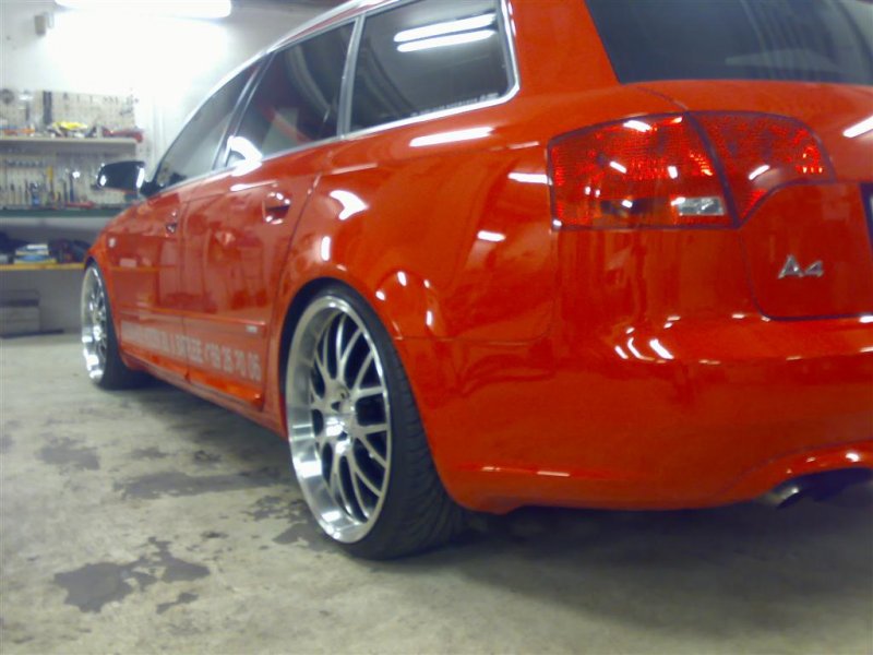

#24 Skrevet Februar 24, 2011 Pent!Hvordan er denne felg/dekk-kombinasjnen å kjøre på? Det gikk veldig fint med den kombinasjonen, men jeg slet med at det lakk luft fra dekkene.. Det hadde kanskje noe med at det var jalla dekk. Nankang, så disse ble egentlig solgt etter en sesong. Kjørte jo denne bilen med CK felgene da den var på jobben.. Å det var jo herlig å kjøre med. Hvordan dekk hadde du her? Med BBS felgene hadde jeg 225/30/20 her også, men på 8.5x20 et 38? Stakk litt mer innenfor og subbet ALDRI. Selv med fullbil med bagasje, men ligger ikke heeeelt ute i kanten, men det var nok for meg. Nok et dårlig bilde, men her ser man åssen det så ut da =) 0 Del dette innlegget Lenke til innlegg Del på andre sider Flere delingsalternativer...
