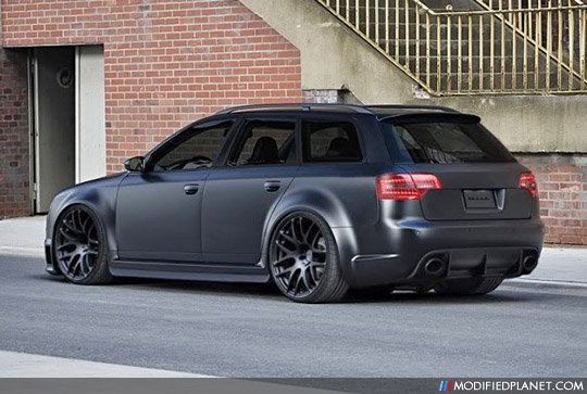

er er god felgstørrelse foresten !!
car-photo-2008-audi-rs4-avant-matte-blac
9,5x19 foran og bak med 225 35 dekk går faktisk greit litt usikker på ET men mener rundt 35 for å komme klar dempere og div hør med Geir Gresvoll han har 235 35 dekk på samme felgdim .
