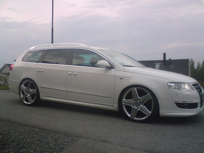

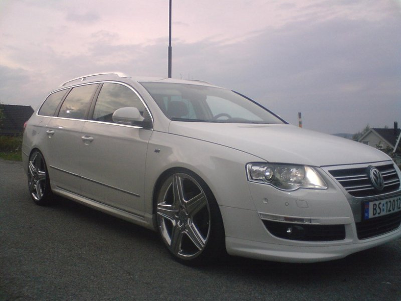

#20 Skrevet Juni 18, 2011 Er vel litt spent hvordan dette ble Runar...?Bilder? :-) Har bare mob.bilder fra pre lyktelister, sort VW-merke og R36 baklamper, men her er etpar... Bilen ble ganske lav, tipper minst 45mm ift original, men 245/30 21 dekkene gjør bilen etpar cm høyere igjen. 0 Del dette innlegget Lenke til innlegg Del på andre sider Flere delingsalternativer...
#21 Skrevet Juni 18, 2011 Har bare mob.bilder fra pre lyktelister, sort VW-merke og R36 baklamper, men her er etpar... Bilen ble ganske lav, tipper minst 45mm ift original, men 245/30 21 dekkene gjør bilen etpar cm høyere igjen. Satte du på fjærer eller kjørt du justetbart? Og så er det 21 "?? Var utrolig fin... ;-) Hva ble ET til slutt? 0 Del dette innlegget Lenke til innlegg Del på andre sider Flere delingsalternativer...
#22 Skrevet Juni 18, 2011 Satte du på fjærer eller kjørt du justetbart?Og så er det 21 "?? Var utrolig fin... ;-) Hva ble ET til slutt? Det er H&R fjærer og org.dempere (til sportsunderstell). Kunne sikkert fungert med coilovers også, men vet i hvertfall at FK sitt fjærben bygger så mye foran at man kan glemme bred felg med rett offset. 9x21 ET60, 10mm spacer foran (går akkurat klar innover, lavere offset går ikke bra utover), 5mm bak, mer subber. Går på håret i alle retninger, men ganske kjørbart sålenge man vet at man har litt hjul på bilen. 0 Del dette innlegget Lenke til innlegg Del på andre sider Flere delingsalternativer...
