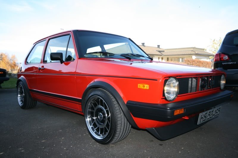

#9 Skrevet Februar 26, 2011 Bilen min har lakkkode LA3A og ny list rundt grillen som ligner fargen på bilen veldig. Slenger med et bilde så du ser 0 Del dette innlegget Lenke til innlegg Del på andre sider Flere delingsalternativer...
#10 Skrevet Februar 27, 2011 Ja, det ligner veldig som sagt, så da blir det vel gjerne å gå for den fargen på "detaljene" da 0 Del dette innlegget Lenke til innlegg Del på andre sider Flere delingsalternativer...
