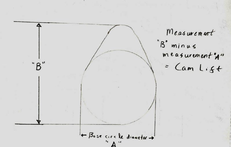

#4 Skrevet Mars 2, 2011 går an å måle høyda med skyvelær...er vel litt vanskligere å måle durasjon... http://www.enginebasics.com/Engine%20Basics%20Root%20Folder/Basic%20Camshaft%20Understanding.html 0 Del dette innlegget Lenke til innlegg Del på andre sider Flere delingsalternativer...
