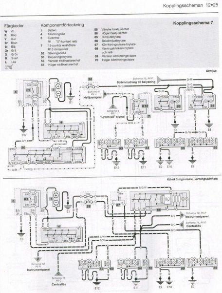

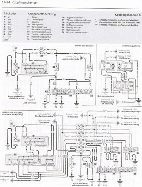

#1 Skrevet Mars 4, 2011 Er det noen som har koplingskjema for kjørelys på en A4 97 mod. Eller kan forklare dette på en grei måte? 0 Del dette innlegget Lenke til innlegg Del på andre sider Flere delingsalternativer...
#2 Skrevet Mars 4, 2011 Er det noen som har koplingskjema for kjørelys på en A4 97 mod. Eller kan forklare dette på en grei måte? Dette kunne jeg også tenkt meg.. 0 Del dette innlegget Lenke til innlegg Del på andre sider Flere delingsalternativer...
#3 Skrevet Mars 4, 2011 Får gjøre et forsøk.. Max bildestørrelse er 1024x1024 her så vet ikke hvor leselig det blir.... 0 Del dette innlegget Lenke til innlegg Del på andre sider Flere delingsalternativer...
