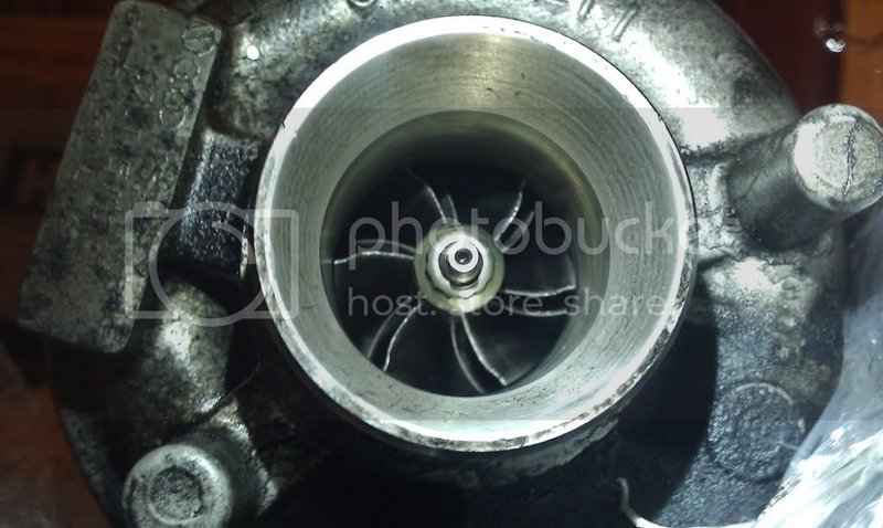

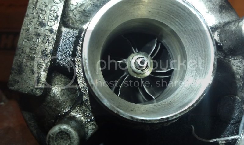

Hei! kjøpte en turbo til bilen min, men når jeg fikk den så ser jeg at alle bladene er knekt på enden å det er slark kvar vei på ca 3 milimeter... Dette burde verr god nokk grunn til å kreve pengene til bake? sko skru idag så når jeg åpnet va de fult me olje å drit, vertfall ikke prøvd å rensket den eller noen ting før de sendte den...
Edit: bilde....
ser ikke så godt på desse bildene, men ser de mangler en bit på hvert blad.
Det skal ikke være slark inn og ut men sideveis kan det være litt.. 3 mm er uansett alt for mye..
Når bladene i tilegg er skadet så er jo også balanseringa på turboen gefuckt!
Den turboen er defekt og den må du få returnere!
Kjøpt av privatperson?
kjøpt av høgger på jæren. skal prøve å laste opp ett bilde ;) er ikke noe slark inn og ut, men er MINST 3mm opp å ner å tilsiden.
lagt ut bilder ;)
Skovlene har hatt det morro mot stein/grus eller andre urenheter i innsugningsluften. Typisk gått med hull i luftfilteret. Dette ser man i kantene forover på turbinbladene.
Denne er neppe i balanse og vil i såfall slites raskere enn en uten skader. Er man uheldig vil den også slite med å lade like bra på høye turtall. Men er man heldig så lader den godt og varer mer enn 100.000 km til.
Den er åpenbart ikke verdt normal bruktpris.
vill ikke si den er verdt de 3000kr jeg gidde for den nei :( skikklig skuffa når jeg åpnet pakken. trudde de solgte kun deler som var brukanes, denne virker de ikke som de har sitt på engang, fult av olje å drit overalt.
