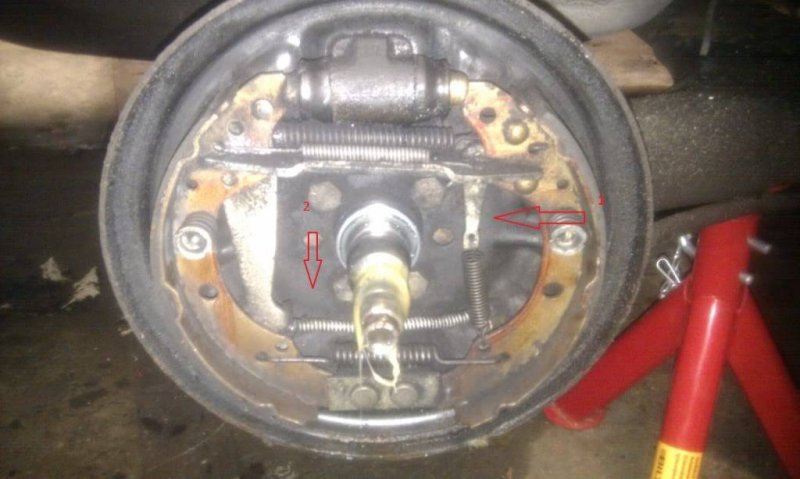

Hei!
Dette er et bilde fra en Seat toledo, ikke helt likt, men ganske likt som på golfen din..
Pil nr. 2 viser hvor brekkwiren kommer inn. Går storsett fint og demontere/bytte bremser uten og slakke den. Evt. kan den normalt slakkes oppe med håndbrekket.
Pil nr 1. viser justeringskilen. Skyver du denne opp, går bremsebandet noe inn, dermed mindre bremse effekt. Juster noe likt på begge sider og test på en grusvei.
Takker, fant ut selv etter litt leting også.
Måtte løse opp vaiere inne i bilen.
Denne kilen fungere vell som en selvstrammer, jo mer bånd blir slitt jo lengere ned drar den seg?
Satte på nye bånd nå og satt kilen høyt opp på begge sider.
Er abs på bilen så ikke lett å kjenne om det blir likt.
Har justert brekk så det låser likt på begge hjul, men ene wire går tregt.
Når wiere skal byttes, er det bare å skru dem løs fra brekkarmen inne i bilen og dra dem ut?
