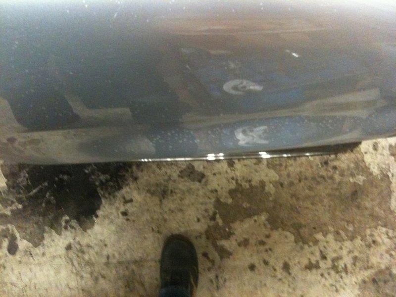

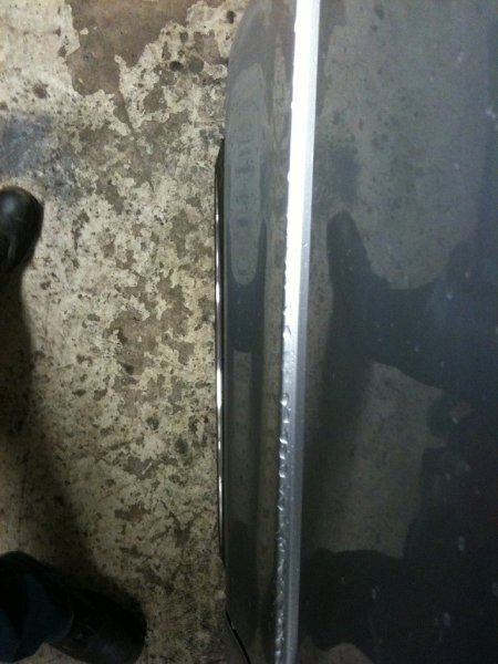

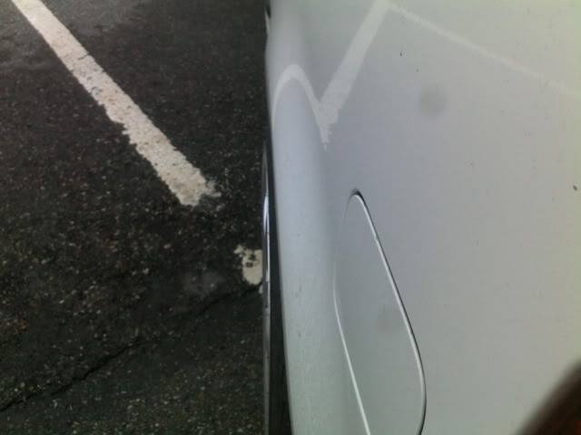

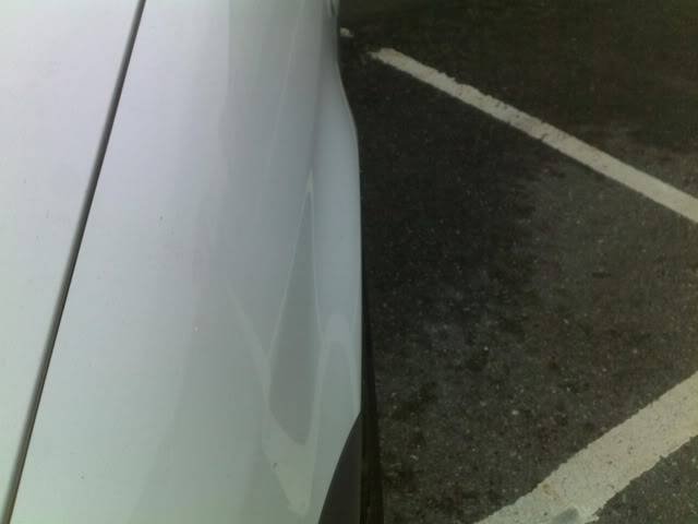

#6 Skrevet Mars 13, 2011 Her er bilde fra min gamle 8x19 et 35, gikk bra fremme, bak måtte jeg valse hjulbuer til slutt. uten last gikk det bra, men med 300kg baki subba den skikkelig. link til bilde uten valsing: http://forum.vwaudi-club.no/attachment.php?attachmentid=132884&d=1254382634 0 Del dette innlegget Lenke til innlegg Del på andre sider Flere delingsalternativer...
#7 Skrevet Mars 13, 2011 min caddy med 8-19 ET 45 med 215-35 var i konflikt med skyvedøra - tok akkurat borti felgkanten. jeg ville ikke satsa på ET35, men valgt 8" ET45 ettersom dette satt perfekt i mine øyne... foran og bak 0 Del dette innlegget Lenke til innlegg Del på andre sider Flere delingsalternativer...

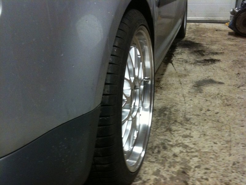

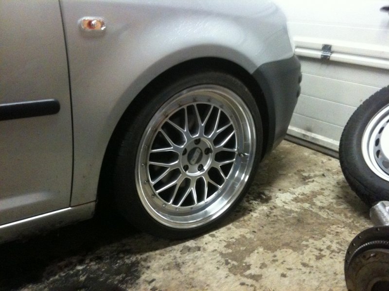

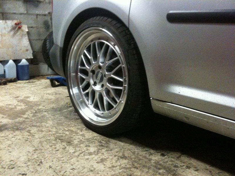

#9 Skrevet Mars 13, 2011 Her er noen bilder av 8,5 x 19 med et 45 0 Del dette innlegget Lenke til innlegg Del på andre sider Flere delingsalternativer...
#10 Skrevet Mars 13, 2011 Ett par til 0 Del dette innlegget Lenke til innlegg Del på andre sider Flere delingsalternativer...
#11 Skrevet Mars 13, 2011 Uuuh, de fylte opp bra!! Fine felger også!! Har veldig lyst på vw helios, men lommeboka har ikke det! De brock-felgene var også fine, tror de hadde gjort seg på min ettersom bilen er svart... hmm, hadde i utgangspunktet lyst på a8-replika, men tror det må revurderes... 0 Del dette innlegget Lenke til innlegg Del på andre sider Flere delingsalternativer...
