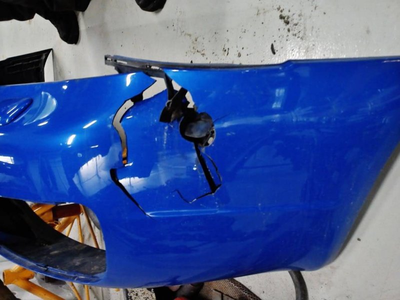

#1 Skrevet Mars 17, 2011 Orginal s4 frontfanger 1998 mod. Fekk fangeren av ein kamerat, han skulle ha ny, denne passer vell på audi a4 1.8 T 98 mod? treng eg nye braketter eller held det med større skruer? nokon som har delernummer på Gitter + grøftelys/kurvelys? Treng tips til korleis eg skal klare å fikse fangaren på best muleg måte.. Stor takk for svar! Alt av gitter, grøftelys er vekke nå så eg fekk ikkje skreve ned delenummerene.. + at fangeren står på eit opprettingsverksted. kunne ha spurt di men hadde vert fint om eg kunne ha fått dem her! Mvh Terje 0 Del dette innlegget Lenke til innlegg Del på andre sider Flere delingsalternativer...

#4 Skrevet Mars 17, 2011 den gamle braketten borte eller helt knust?..går jo an å støpe de oppigjen da... 0 Del dette innlegget Lenke til innlegg Del på andre sider Flere delingsalternativer...

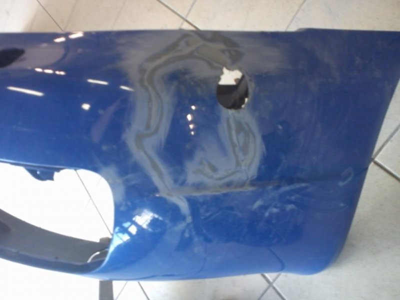

#5 Skrevet Mars 17, 2011 litt forrvirring her men.. holdere for fanger foran eg meiner ikkje brakettene for grøftelys:) Når det gjeld reperasjon av fangeren... kjøpe glassfibermatte, polyester og herder? 0 Del dette innlegget Lenke til innlegg Del på andre sider Flere delingsalternativer...
#6 Skrevet Mars 17, 2011 tror nok jeg ville prøvd å plastsveisa fangeren... 0 Del dette innlegget Lenke til innlegg Del på andre sider Flere delingsalternativer...

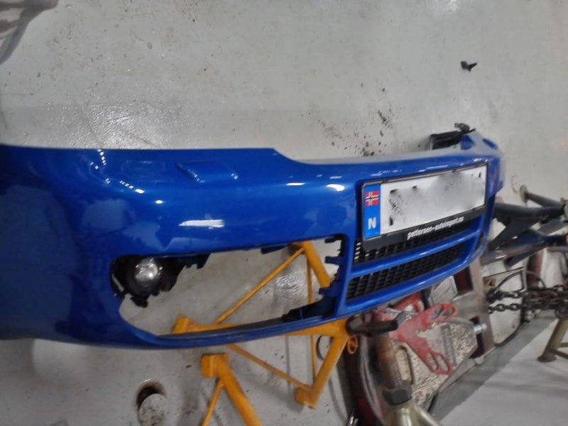

#7 Skrevet Mars 20, 2011 Siden du har en 98mod og ikke facelift, så trenger du shock absorberne til en s4. Delenr på disse to er : 8D0807134C 450,- kr 8D0807133c 450,- kr Delenr på gitrene 8D0807345L 250,- kr 8D0807346L 250,- kr 8D0807683G 250,- kr Mulig du også trenger brakettene på sidene! Delenr på disse er : 8D0807283A 48,- kr 8D0807284A 48,- kr Tåkelysene tror jeg ligger på ca. 1200,- kr per stykk! Kan skaffe delenr til disse også hvis ønskelig. 0 Del dette innlegget Lenke til innlegg Del på andre sider Flere delingsalternativer...
