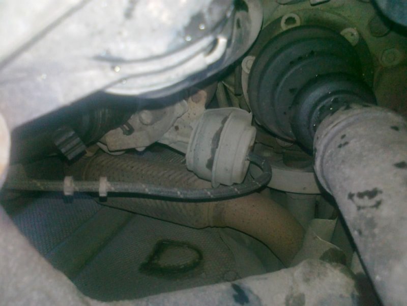

Har feilsøkt litt nå å blåst/sugd i vacumslanger og hørte en lekasje og fant ut det var den vacumslangen som går ned til en slags "actuator" med et stag som styrer en noe til turboen (vnt elns?)
Når jeg tar av vacumslangen som går på den svarte "bomba" og blåser/suger i den hører jeg lekasjen der nede, skal ikke det være helt tett der eller skal det slippe ut/inn luft der?
Prøvde også å bevege staget går veldig tregt og høres ut som småstein inni som skraper. Dette er vel ikke normalt? Skal ikke denne bevege seg slik som det staget som er ved innsuget/egr?
Legger ved bilde.
Takker for svar, haster veldig. Så vet du noe ikke nøl med å skriv!
Må være denne "klokka" actuatoren. Noen som vet hvor man får tak i en slik og hva som passer hva?
Hvordan turbo har jeg på bilen? Golf 4 1.9TDI 101hk ATD motor.

Fant nettop ut at det er "dåsa" som er problemet. Er et lite hull i bunnen på den.
Vet dere hvordan turboer som er like som man kan ta den fra? Fant noe på ebay, men det er til vnt 15 og 17. Vet ikke hvordan jeg har.
Fant ut at det er en Garret (GT1749V) turbo på bilen. Fant en side som påstår de selger "genuine" vnt ventil fra garret som vist nok skal passe vnt-15 og vnt-17 turboer.
