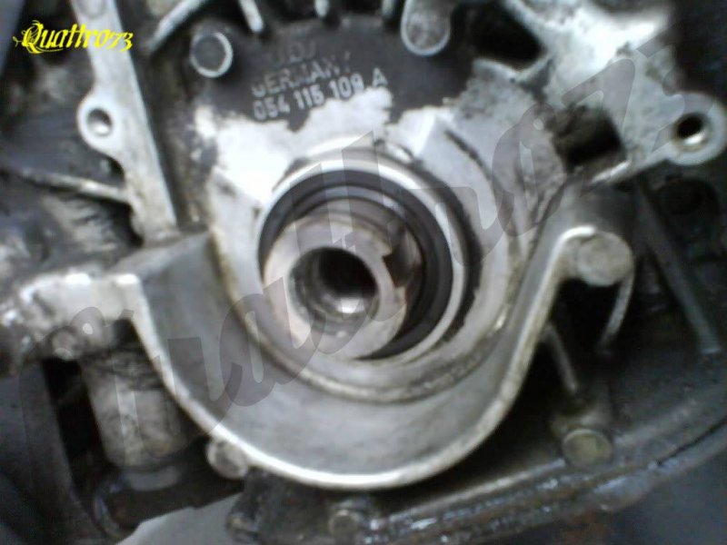

jeg kom på en vesentlig ting! kile sporet til det nedre veiv hjulet er litt ødelagt.
bilde: ser verre ut enn i virkeligheten! macro bilde ;)
En overhaling inkluderer ihvertfall noen nye ventiler til et par hundre kroner stykket + 10 nye tetninger (rundt 150,- for alle), kontroll og ettersyn + evt. bytte av slitne ventilstyringer, men det er lite sannsynlig at det er på en slik topp som er så overdimensjonert og utsatt for så liten belastning. Mener å huske at det kom på rundt 2000-2500,- med plansliping og lett overhaling av en slik topp.. :)

Hvordan står det til med kilen på svinghjulsdemperen? Denne kan ikke byttes da den er en del av demperen. Gjerne mulig å forsiktig sveise i og slipe til kilsesporet på veiva?

På svinghjulsdemperen (reimskiva fremme på veiva) er det en sporkile som skal flukte med sporet i veivakselen. Både kilen og kilesporet må være ok, ellers vil nok ikke timinga av registerert være konstant, da med de kjedelige følgene det har ;)
åå... kilen på hjulet er ikke der lenger : gråter : så nytt hjul ligger klart til og monteres. må bare få fikset kile sporet. prøvd med noe loctite. men det heftet seg ikke så bra. så nå lurer jeg på og prøve med sveis. : klø :
Sveis svært lite om gangen og la kjøle ned i håp om at du ikke får spenningen eller endret struktur i metallet grunnet varmen. I tillegg kan du (med fordel) skifte simmerringen på veiva.
Jeg ville også klint på med megametall når du setter på reimhjulet, da med en mer eller mindre permanent løsning.
MEN det har blitt utført før og når dette tørker og herder.. DA sitter det!
