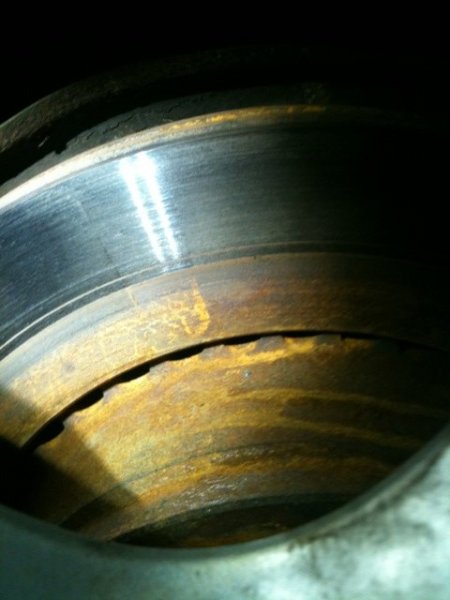

#1 Skrevet Mars 23, 2011 Byttet calipter, skive og klosser bak på venstre side på min s6 c4 for ca 1 mnd. siden. Ser nå at det bare er kontakt mellom klossen og skive på ytre halvdel av skiva. Noen som har formeninger om hva dette kan skyldes. Er ikke slik på den andre siden ( høyre side). Har tatt en bilde med mobilen som forhåpentligvis viser problemet tydelig nok. 0 Del dette innlegget Lenke til innlegg Del på andre sider Flere delingsalternativer...
#2 Skrevet Mars 23, 2011 Kanskje et parti av belegget på bremseklossen har falt av? 0 Del dette innlegget Lenke til innlegg Del på andre sider Flere delingsalternativer...
#3 Skrevet Mars 24, 2011 Bremseklossen(e) dine ligger ikke helt inntil bremseskiven(e). Dette er et vanlig problem, og skyldes ofte slark i glidere. En enkel løsning er å kjøpe myke klosser, og bremse mye den første tiden slik at klossene blir tilpasset skjevheten mellom kalipper og bremseskive. En annen løsning er å spraye på et tynt sinklag over hele bremseskiven. Sinklaget demper da rustingen der klossen(e) ikke kommer inntil skiven(e). 0 Del dette innlegget Lenke til innlegg Del på andre sider Flere delingsalternativer...
