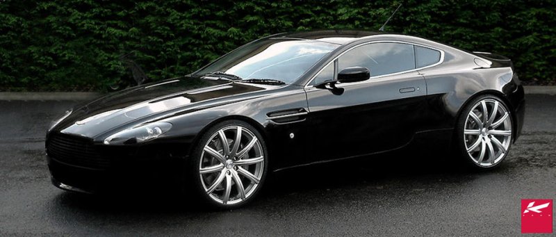

#7 Skrevet Mars 26, 2011 Er sånne felger om noen skulle lure. Men er 9,5x19. Denne har 9x20 foran og 11x20 bak. 0 Del dette innlegget Lenke til innlegg Del på andre sider Flere delingsalternativer...
