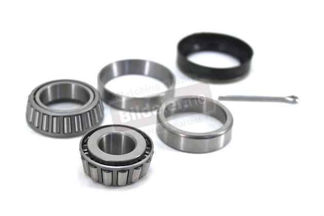

Ser at NBS har dette:
Og dette er vel alt jeg trenger? + abs-ringene såklart
Og en tube hjullagerfett;)
