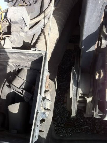

Jeg lurer nå på luftfilterboksen, den har et spjeld for varm/kald luft.
Spjeldet fungerer, men når skal den liksom suge kald luft? Og er den strengt tatt nødvendig?

1. Det virker som at vakumet fungerer, slanger er intakte osv.

1. Det er da langt bedre at den suger kald enn varm luft. Dette opplegget med kald- og varmluftsspjeld på injectionmotor er noe jeg kun har sett hos VAG. For mye varm luft -> lavere tetthet -> lavere effekt.
