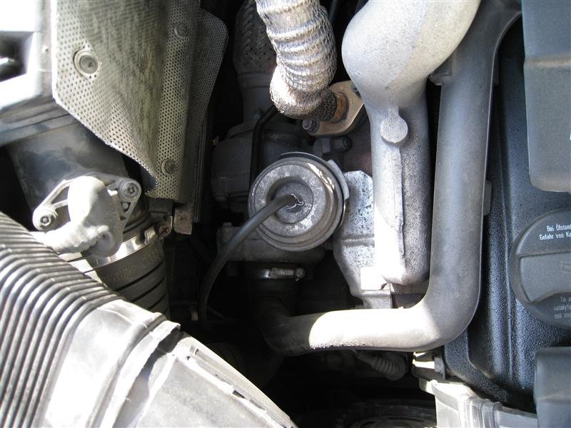

#1 Skrevet April 3, 2011 fatter'n har en slik 2000mod audi a6. 1.9TDI 110HK automat jeg har lånt denne litt siden bruksmerca mi blei vraka var ute og kjørte her om dagen med den. og helt uten forvarsel, midt på e6 så mista jeg motorkraften, akkurat som om turboen kutta fikk quattroco til å ta diagnose på bilen. der kom det opp at måleverdi på LMM var feil. så byttet denne, uten at det hjalp i det hele tatt uten at jeg er noen moderne bilmekaniker, så blei dette logga. og vi hadde en verdi på 1100ett eller anna mens bilen gikk normalt, og mens bilen går dårlig, så var det en verdig på 800ett eller anna på LMM siden det ikke bedra seg med ny original lmm. så kan jeg ikke se at den er problemet min far hadde dette problemet for ca 1 år siden og. da hadde en kar på møller gjøvik bare nappa av vakuumet på wastegate og satt på igjen noen ganger. siden så har den gått som den skulle helt til nå eneste feilkode i bilen var da LMM. ingen andre feil. men kom til å tenke på. kan N75 f.eks være synderen? vil denne gi noen feilmeld på bilen? jeg er mest vandt med vag før 1994 trenger noen tips her før min far stikker og kjøper ny turbo fordi han er fast bestemt på at det er WG som er problemet. siden armen er vanskelig og bevege kan nevnes at bilen lader mellom 0.8 og 1.3bar. skal etter hva vi vet ikke være chippet tips er hjertelig velkomment Dan 0 Del dette innlegget Lenke til innlegg Del på andre sider Flere delingsalternativer...

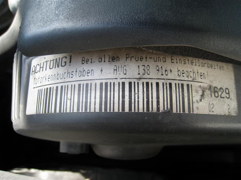

#11 Skrevet April 26, 2011 Motorkode som står på motor er AVG ser ikke ut som en vanlig wastegate nei, klokka sitter der, men ikke no slik lokk mekanisme virker det som om som sagt, får kun feil på LMM, har logget denne. samt ladetrykk. plutselig lader den 1.3. så lader den 0.8 så varierer den mellom der prøvd ny lmm, samme feil. men som skrevet, om jeg kjører bilen sakte opp til driftsvarme. så kan jeg kjøre hur hardt som helst uten at noe skjer. men klikker i et rele når den er kaldt om man drar på litt. og da går den dass stoppe og starte bilen igjen. så går den greit igjen 0 Del dette innlegget Lenke til innlegg Del på andre sider Flere delingsalternativer...
