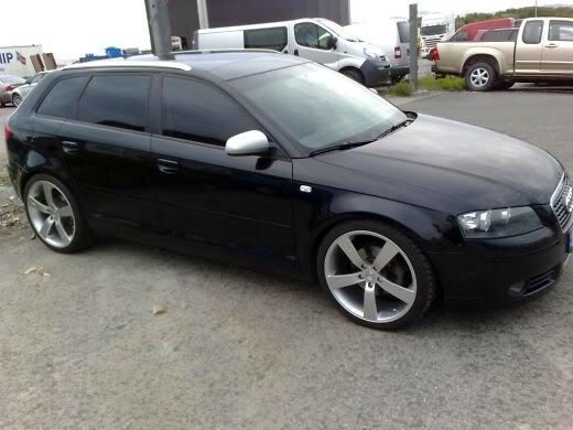

Jeg hadde H&R 30mm på min 8P og det var perfekt, nydelige kjøreegenskaper og passe stiv.
