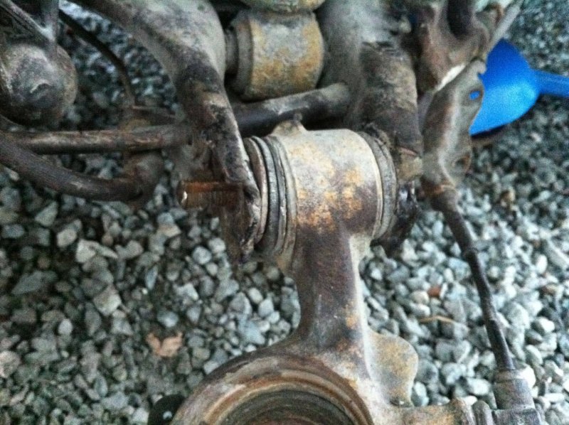

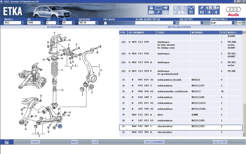

#1 Skrevet April 6, 2011 (endret) Skal skifte hjullager, og sliter med å få ut eksenterskruene i bakstillinga på b5 quattro. I bunn og på styrestaget sitter det eksenterbolter for spissing. Men finnes det ingen annen måte enn å banke disse ut ? Kan jo ikke skru dem ut, siden dem stopper i gods pga formen på skiva. Sitter jo utrolig godt, så ødelegger jo gjengene når denne må bankes ut. Selv med mutteren skrudd litt på, så ble mutteren bare klemt sammen.. Nr 21 0 Del dette innlegget Lenke til innlegg Del på andre sider Flere delingsalternativer...

#3 Skrevet April 8, 2011 Har akkurat gjort sette selv paa min B5. Losningen ble vinkelsliper.. maatte kappe baade ovre og nedre bolt + den til styrestaget. Endte med alt nytt, foringer, bolter osv. Jan Brede 0 Del dette innlegget Lenke til innlegg Del på andre sider Flere delingsalternativer...
#4 Skrevet April 8, 2011 Det er bare å kjøpe inn nye bolter først som sist Julian. Koster ikke all verden, og gjør det så mye enklere å få alt sammen igjen. For ikke å snakke om neste gang du må demontere pga ett eller annet. Det gjelder forøvrig alle andre bolter og muttre du skrur løst. Et stalltips er også å erstatte umbrakoene som holder kalipperne med rustfrie 6-kanthode-bolter. 0 Del dette innlegget Lenke til innlegg Del på andre sider Flere delingsalternativer...
#5 Skrevet April 8, 2011 Ja, ser nok ut til at bolten må kappes bort ja.. Sitter som ei kula den altså 0 Del dette innlegget Lenke til innlegg Del på andre sider Flere delingsalternativer...
