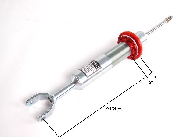

Foran: 320 to 340 mm -> Lower edge spring cup seat to the centre of the lower strut fastening screw.

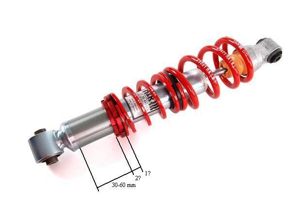

Bak: 30 to 60 mm -> From the lower rim of the spring cup seat to the end of the thread.
Foran: hvor skal jeg måle fra?
Bak: hvor skal jeg måle fra?
Vil tro det er nr1 på begge bildene?
Jeg mener det er nr 2
Jeg mener det er 1. Sjekket litt på sidene til Eibach igår og på monteringsanvisning til A6 var det avbildet bra bunn av fjær og ned, dvs over justeringsskivene og ned. Men får å gjøre det vanskelig kan det være forskjellig fra produsent til produsent. Sjekk sidene til HR ;)

F: Unterkante Federteller bis Mitte untere Befestigungschraube
B: Unterkante Verstellring zum unteren Gewindeende
Er veldig ustø i tysk, men kan det se ut som det er fra nr.1 foran og nr.2 bak?
Bildene er bare for illustrasjon. Er V-maxx coilovere. Har søkt på det, men finner ingenting på de..

Står dette på tysk, om det hjelper?
Oversatt til engelsk. (Google Translate)
F: Bottom plate spring to mid-lower mounting screw
B: Lower edge of adjusting to the lower end of the thread
Med andre ord. Det er nr2 i begge bildene over som er punktet som det skal måles i fra.
