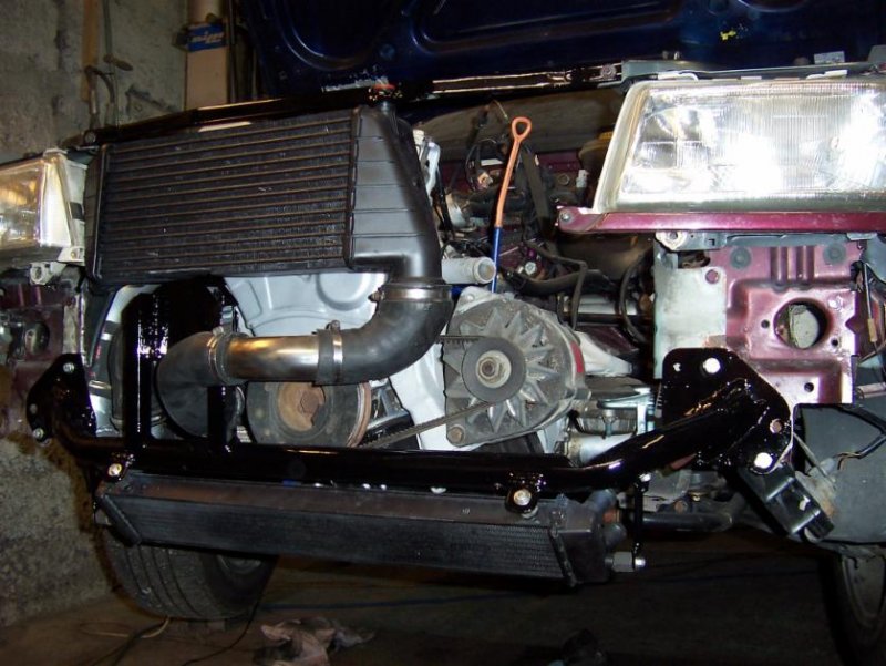

Hvordan er disse plassert orginalt? for på min går det rør fra turbo til foran radiator og tilbake igjen..
Slik ser det ut på MC2. Røret fra turbo til IC er ikke originalt, men det er ikke så farlig.
Plasseringen er lik med MC1-motoren.
okey, og intercoolerene er like på begge?
Nei, MC2-intercooleren er strengt tatt samme som 200 20v. Den eneste forskjellen er at på MC2 har man uttak for temperatursensor til innsugsluften i IC'en, mens på 200 20v sitter denne sensoren i innsuget.
MC1 IC'en er en mye dårligere IC da den har inn og ut på samme side slik at luften på snu 180 grader.
MC2/200 20v IC'en har inn på ene-siden og ut på andre siden (som den på bildet) slik at luften ikke på noe sett og vis blir bremset ned.
MC1-intercooleren lider også av at den lett sprekker dersom man lader noe særlig over 0,6-0,7, og man må derfor sette et par svære slangeklemmer over den slik at tankene ikke hopper av...
