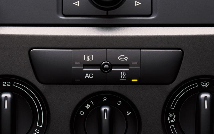

Pluss at på vag er vel ekstra knapp på klimaanlegget for å skru på varmeren om det er ønskelig utenom de innprogrammerte temperaturer: f.eks slik som denne: auxheat.jpg
Uten den knappen er det vel ikke ekstra varmer, kun elektrisk forvarmer eller gløder som nevt over. (så vidt jeg har forstått da)

Nei, bilen kan ha webasto selvom den knappen i climadisplayet ikke er montert.
