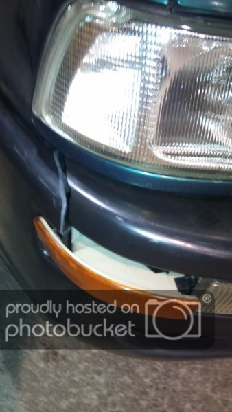

har en rs2 plast fanger knukket, har prøvd og smelte på mer plastikk. men den bare knelles opp igjen.
er ett ganske fint sår også, men er ikke sikker på hva som er best holdbar for å lappe den sammen igjen.
noen gode forslag?:)
hadde tenkt på å lagt en plate eller noe på baksiden, men er ikke så veldig tykt plast heller.

send den til en plastsveiser. jeg gjorde det med den rs2en jeg hadde og betalte vel 1000kr og fikk fangeren tilbake ferdig sparkla og pussa klar til lakering

er ikke noe problem å lappe sammen igjen detta der:)
du må bare finne riktig type plast å sveise med:) står kanskje innvendig hvilken plast type fanger`n er laget av:)
abs plast

det går fint ;) la bakom myggnetting og limte den med 2 komponent, så håper det holder litt;)
