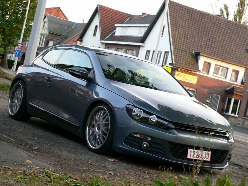

På vedlagt bilde er det 8.5x19 foran og 9.5x19 bak et35. Ser no bedre ut enn de orginale 18" felgene jeg kjører med no.

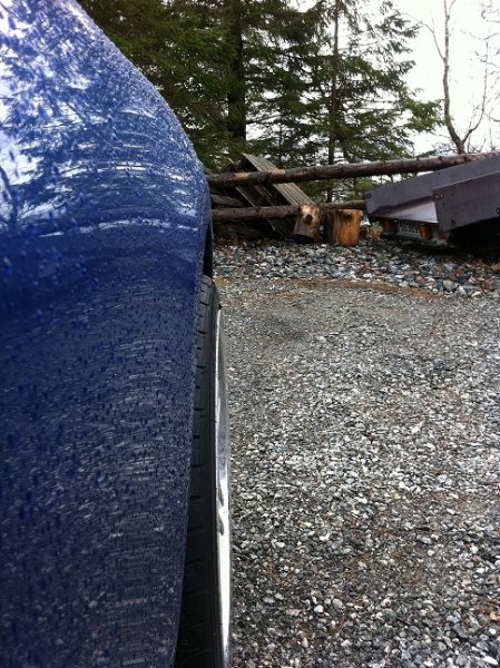

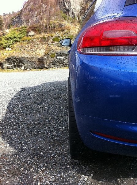

Fikk prøvd felgene på i dag. Synes det så ganske bra ut selv om det antagelig hadde sett bedre ut med samme felgbredde foran og bak. Dekkene som står på på bildene er 235/35 foran og 265/30 bak. Dekket stikker vel litt mye ut bak. Men nå er dette Federal dekk som jeg har forstått er ganske breie i forhold til andre.
Og ja, bilen skal senkes:-)
