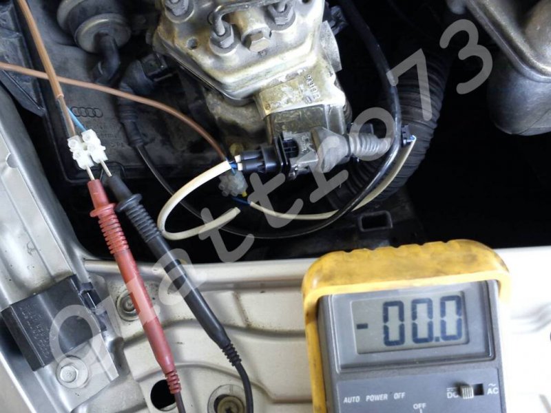

Rett bak innsuget sitter det en plugg, her kan du måle om bryteren for full gass fungerer. Både bryteren for gasspjeld stengt og fullgass går via denne pluggen (en leder felles).

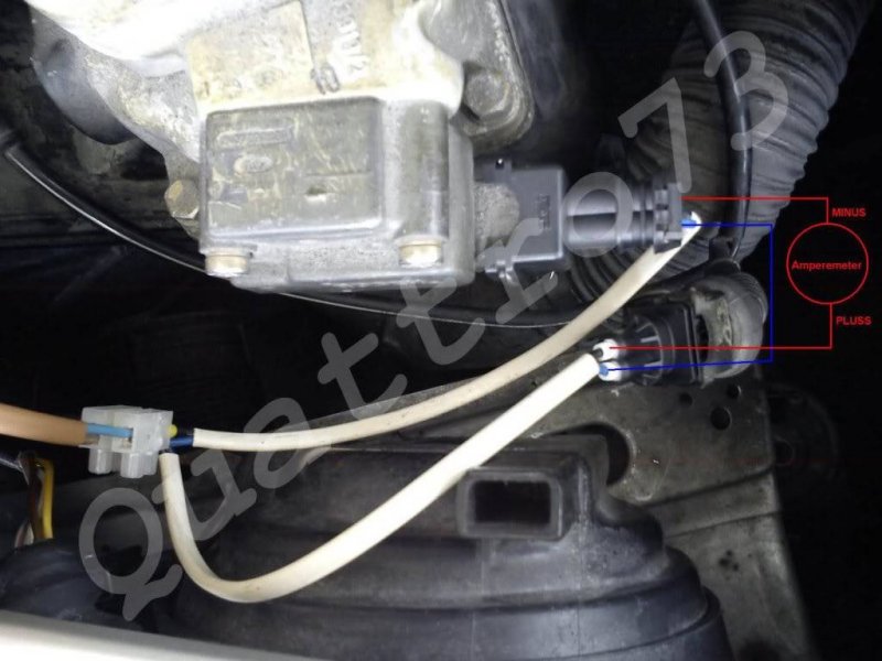

Når motor er varm går på tomgang, mål da strømmen til DPR. Denne skal være 0 mA +/- 3 mA. Om strømmen f.eks. er +10 mA og lambda er i orden så vil motor få for lite bensin ved full gass. DPR kan du enkelt justere slik at grunninnstillingen er ~0 mA.
Se bilder under.
