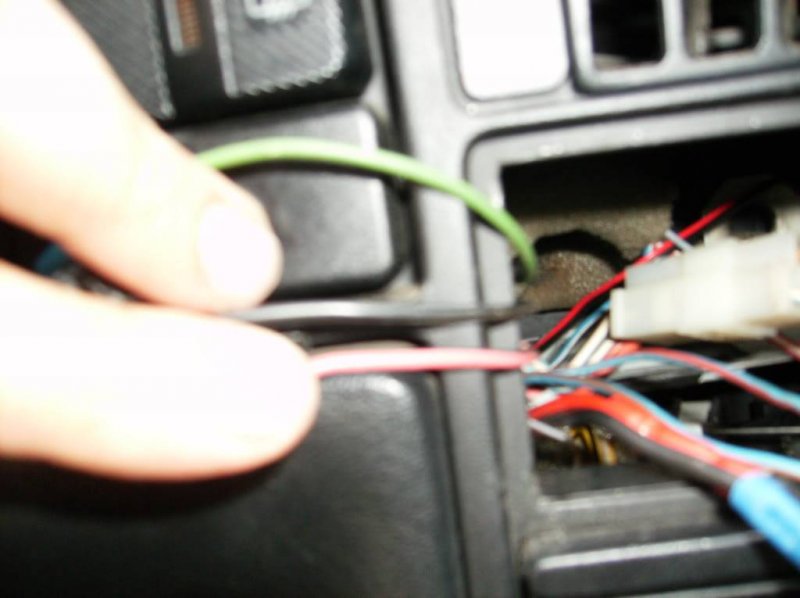

tenkte eg skulle skifte til ein pioneer premier spiller i bilen istedet for ein blaupunkt spiller fra krigens tid.
til min store forbauselse funket ikke dette:( pioneeren ville ikke starte.
testet litt med glødelampe og fant ut at det ikke var 15v tenningstrøm i noenn av ledingnene: gråter :
så da ente det med en ny kontakt inn til spilleren siden den gamle var begynnt og bli slitt i festene.
der står det nå en kabeltjuv slik at spilleren har 30v strøm konstant. dette funker men me må skru spilleren av manuelt(noen som egentlig har noe negativt å sei om detta? om spilleren tar skade elr lignende?)

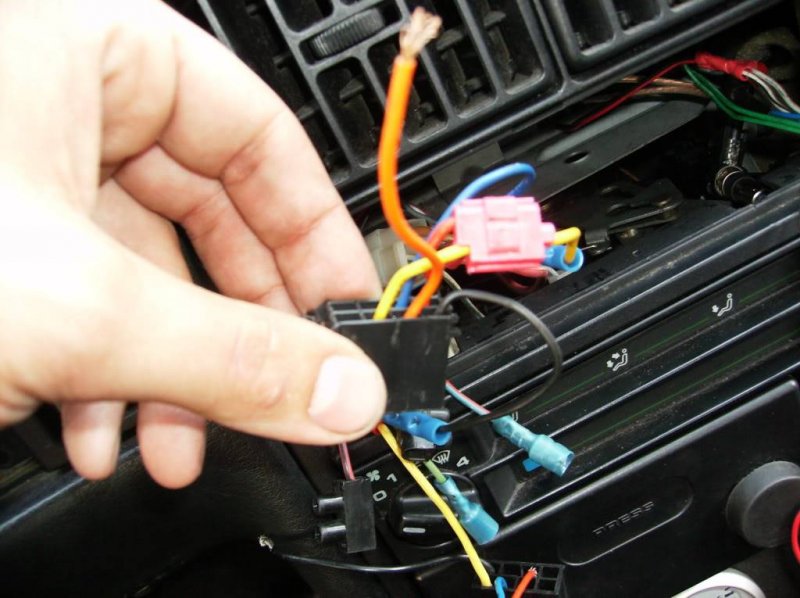

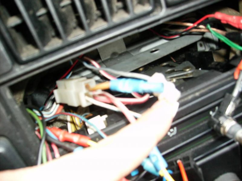

såg da at det var 5 ledninger på den nye kontakten mens det var 4 i den gamle: eek :
fant ca 5-7ledninger som ikke er i kontakt med noe så tok et par bilder i håp om at noen kan hjelpe meg med hva dette er. går ikke strøm i noen når tenningen er på.
den oransje ledingen som stikker ut på bilde 3 er den i midten av den rekken med 3 ledninger. det står skrevet illumination på den
