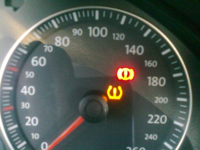

Har fått ei gul varsellampe som lyser konstant. Den er et utropstegn i en slags parantes med en vannrett sikksakk strek under. Har ikke instruksjonsboka tilgjengelig akkurat nå.
Noen som vet hva det er ?
Se bort fra håndbrekket :)
Dekktrykksvarsler. Sjekk lufttrykket i dekka dine. :)

Den bruker ABS sensorene, denne varsler når det er forskjellig rulleomkrets på hjulene dine.
Sjekk dekktrykket som en annen her også ber deg om, når du har gjordt det så nuller du denne lampa
med å trykke på en knapp med tilsvarende symbol foran girspaken din.

Men om du har sånn system som Øystein har i Jetta'en, bruker den ABS sensorene. Når det blir forskjell i trykket tennes lampa. Du får altså ikke vite nøyaktig trykk, som du får med det andre systemet.

Nå er lampa borte ihvertfall :)
Det var litt mindre trykk i det ene dekket bak. Måtte holde inne knappen i ca 5 sekunder for å resete lampa.
