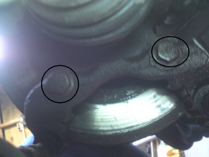

Det jeg NÅ lurer på er, jeg har fått av klossene nå, ser jeg har formulert meg litt feil tidligere, skal jo ikke bytte caliper, kun klosser og skive. MEN hvordan få av skiven? Må hele caliperen likevel av?
Det er ikke umbrako der, bolter som holder caliperen, iallefall det jeg kan se. Dette er da foran på en caddy.

Er stort sett brukt umbrakobolter orginalt på alle vag jeg har skrudd på, uavhengig av modell.
For å få av skiven må kalipperen av. Men skal du bytte klosser, holder det å løsne på gliderne og dermed ta av selve kalipperen.
ok, det skal jeg ta en titt på Knut, men det er iallefall bolter her :) kan prøve å ta bilde av dem

Err.. Istedet for høyre og venstre: når du ser på bildet ditt skal bolten skrus mot klokken for å løsne, med klokken for å stramme. :)
Det er bilde fra baksiden iallefall.. anyway, den er av nå :)
Tror det var litt basic misforståelse her mellom han som lurer og han som svarer som riktig er:-) Mot venstre, ellers blir det links.
Men ser man fra utsiden og skal skru av en bolt på innsiden slik dette var tilfellet, blir det fort misforståelser på hva som er høyre og venstre. Igjen, høyregjenger på alle boltene på bilen din; altså mot VENSTRE:-)
