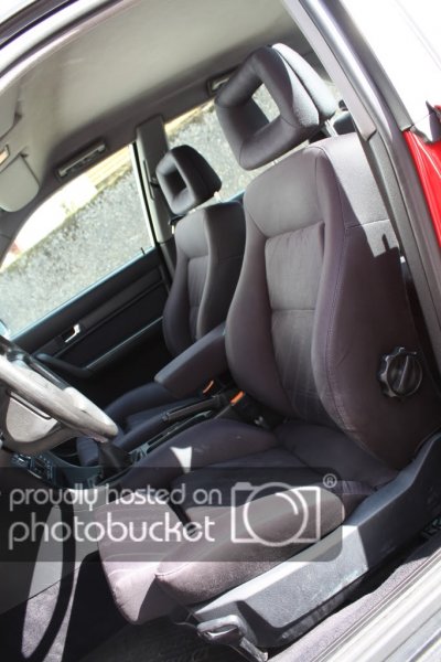

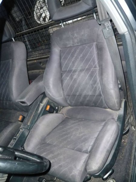

Kan vise et før/etter bilde av utgangspunkt/resultat.
Før (Bilde tatt fra bil jeg kjøpte interiøret fra) :
Etter: (Montert i min bil)
Etter
