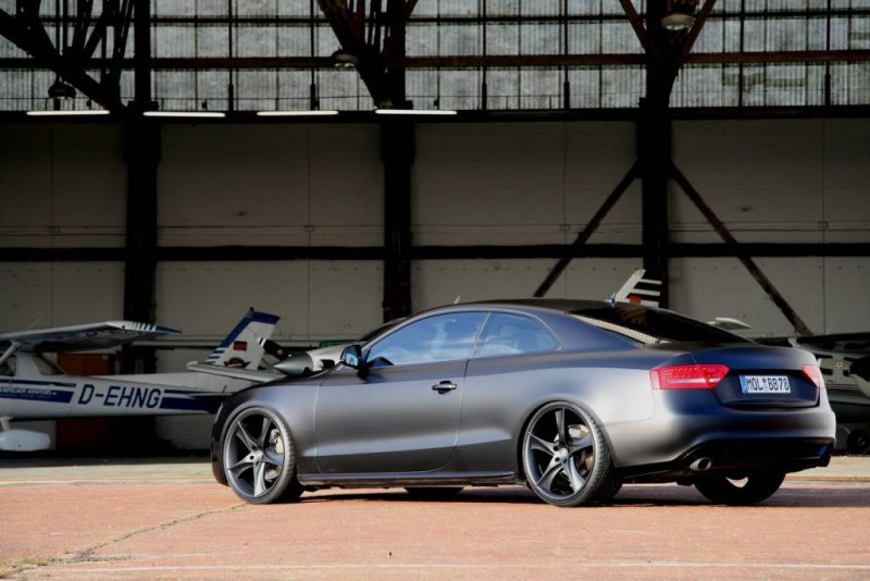

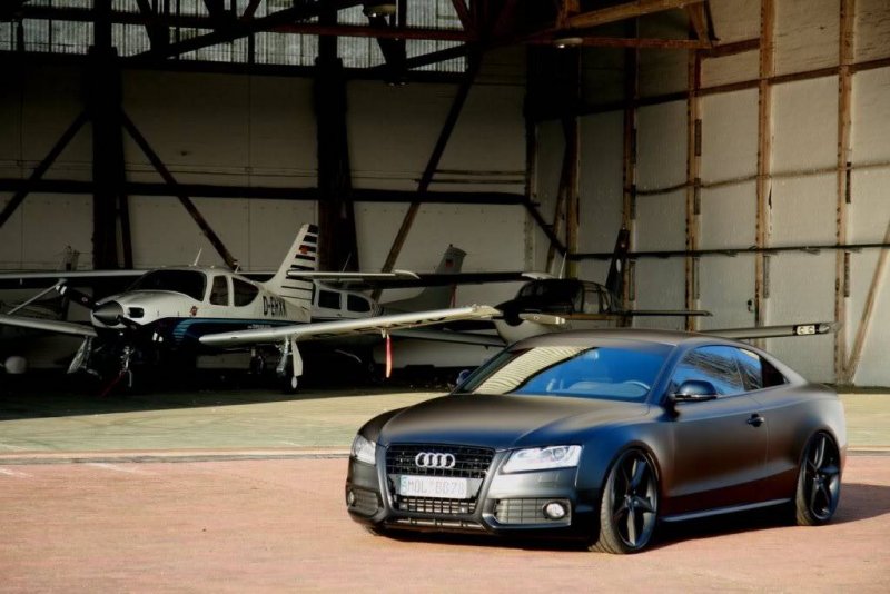

#17 Skrevet Januar 9, 2012 "Kjenner" eieren av denne.. Det er Kristaian M E fra kolding sin.. Her er svaret jeg fikk når jeg spurte om felgene : Hej Joachim Grattis på ny bil. Dekk var 225-35-20, 10x20 i front og 11,5x20 i bak. ET vet jag inte. Jag är Rotiform återforsäljara i norden, kan få tag på et sett til deg ochså. Kostar ca 50t dkr. MEN ET 35 og 10x20 bør vel gå greit det. i værste fall må du space litt.. En annen bekjent kjører 9x20 ET 37 (A7 hjul..) med MYE senk (H&R bilde : 0 Del dette innlegget Lenke til innlegg Del på andre sider Flere delingsalternativer...
