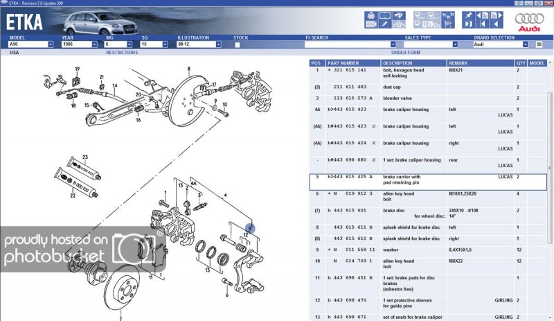

#26 Skrevet April 30, 2011 Kalipperen får jeg av, men er den delen nr5 som de umbrako boltene sitter i som jeg ikke får løs.. Umbrako boltene er del nr 6 0 Del dette innlegget Lenke til innlegg Del på andre sider Flere delingsalternativer...

#29 Skrevet April 30, 2011 Kalipperen får jeg av, men er den delen nr5 som de umbrako boltene sitter i som jeg ikke får løs.. Umbrako boltene er del nr 6 Jeg tok av kalipper og glider i en del. Fremgangsmåten er likevel den samme. Er i stål ja, 12-6 eller hva nå kvaliteten heter. 0 Del dette innlegget Lenke til innlegg Del på andre sider Flere delingsalternativer...
