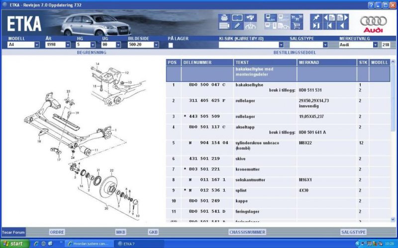

#6 Skrevet April 24, 2011 Trådstarter har quattro, så da skal det jo gå... Tord: Bakstillinga de ser vel sånn ut... Ikke så mye å justere på der... 0 Del dette innlegget Lenke til innlegg Del på andre sider Flere delingsalternativer...
#7 Skrevet April 24, 2011 på quattro har du justering men er ofte du ikke får justert camberen nok vist du senker den mye 0 Del dette innlegget Lenke til innlegg Del på andre sider Flere delingsalternativer...
#8 Skrevet April 24, 2011 Det eneste man kan gjøre med camber foran er å få de så like som mulig på begge sider, ved å flytte travers sideveis... 0 Del dette innlegget Lenke til innlegg Del på andre sider Flere delingsalternativer...
#9 Skrevet April 24, 2011 kun bak man kan justere den ja og ikke forran 0 Del dette innlegget Lenke til innlegg Del på andre sider Flere delingsalternativer...
#10 Skrevet April 24, 2011 Det eneste man kan gjøre med camber foran er å få de så like som mulig på begge sider, ved å flytte travers sideveis... Stemmer. Bak kan en justere ved hjelp av tileggsdeler. 0 Del dette innlegget Lenke til innlegg Del på andre sider Flere delingsalternativer...
