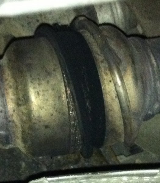

De siste to dagene har jeg fått litt fjusking sånn ca. når turboen skal slå inn, pluss at det høres ut som om den blåser mye luft ut. Har sjekket (sammen med en kompis) det meste av slanger rundt omkring, og det eneste som virker litt rart er denne:
Kompisen min mener at den slipper ut eksos her ved litt pådrag. Skal det være så "åpent" som det er her? Noen som har bilde av en "normal"? Dette er vel begynnelsen på eksosrøret?

Ser jo ut som katalysatoren din er sprekt jo.: eek :
Katalysatoren er da vel lenger bak?, dette (tror) jeg er en fleksikobling av noe slag.
OK, da fikk Møller 300 kroner for å konstatere at det er eksoslekkasje (type stor) i flexileddet. De vil så ha 11500 kroner for å bytte hele hele røret (med katalysator), men han var grei nok til å si det at det ville nok gå å kappe foran og bak, for så å sveise på et nytt flexiledd.
Eller vil et ledd funke også med eksosklemmer?

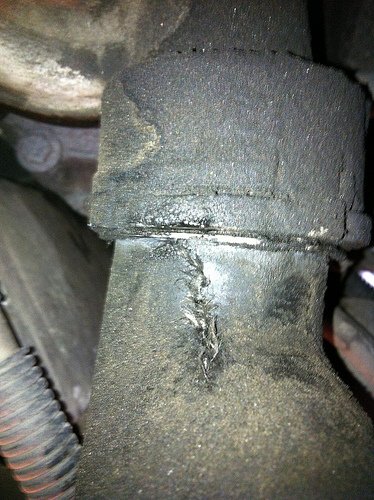

Fikset eksosen, som bare var et symptom. Så søkte videre (noe Møller ikke orket tydeligvis)
Fant en sprekk i slangen ut fra turboen.
Slangen er formet som en S og har delenummer 3B0145828 G.

Og da var bilen frisk igjen :D
Byttet slangen og tok meg en god tur. Blåste skikkelig svart på første pådraget :)
