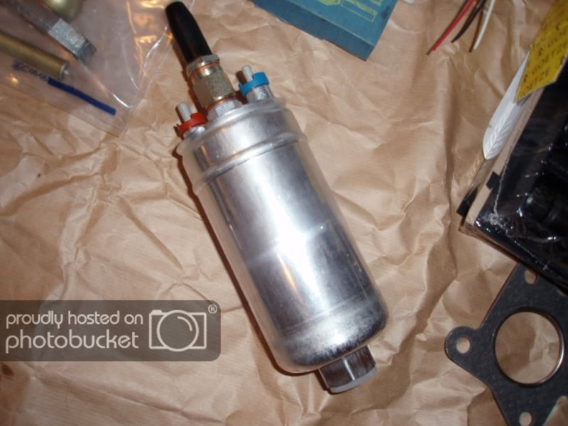

#9 Skrevet April 29, 2011 Jeg har aldri sett eller tatt i en 044-pumpe siden jeg aldri har drevet noe med trim, så jeg vet ikke hvordan det ser ut eller kan løses.. Slik ser org. pumpe/040-pumpen ut: og en 044-pumpe ser slik ut: Org pumpen taes ut og settes i ifra bunnen av holderen også skal filteret skrues på plass etterpå, pumpen festes inni der kun ved en o-ring rundt kragen også skal den dyttes opp til en kant som er innvendig i plasten. 044-pumpen har kragen på toppen, samt at den er noe lengre, så hvis du dytter den opp blir den stående altfor langt nede og får ikke plass... Jeg løste saken ihvertfall midlertidig ved å bare tvinge den inn ifra toppen, så det er igjen 2 cm ifra filterbunnen. Spørsmålet er hvor mye ned på tankmåleren jeg nå kan kjøre før dette stopper.. Jeg anser ihvertfall problemet som løst enn så lenge 0 Del dette innlegget Lenke til innlegg Del på andre sider Flere delingsalternativer...
