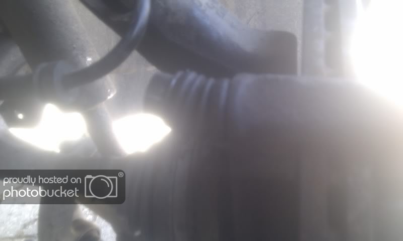

Holder på og bytte bremsene og skulle skru av gliderene...
Her er resultatet..
Så hva i huleste gjør jeg nå?

Litt vanskelig å se nøyaktig hva som har skjedd, men et slikt sett jeg snakker om koster ca 300kr pr side tror jeg. Så da kan du fjerne gummien så du kommer til og ser bedre. Men jobben er altså mye enklere om du tar av hele driten og setter den i skrustikka mens du "overhaler" gliderne.
Må disse presses inn eller noe når jeg skal ha på calipperen, prøvde og montere den og da var gliderene ca 0.5cm for langt ut..
Ser ut som glidepinnen din har fått litt juling der. Du får kjøpt rep-sett med nye glidepinner også. Koster ikke mange kronene. Disse skal gli fritt og ikke presses på noen måte nei. Lønner seg å gjøre godt rent nedi hullet der og bruke kopperpasta el.

tatt noen bilder..
http://s38.photobucket.com/albums/e150/slippern/?action=view&current=glider.png&newest=1#!oZZ3QQcurrentZZhttp%3A%2F%2Fs38.photobucket.com%2Falbums%2Fe150%2Fslippern%2F%3Faction%3Dview%26current%3DIMAG0002.jpg%26newest%3D1
bare bla fram og tilbake :)
forsten så var det knusktørt bak mansjetten...

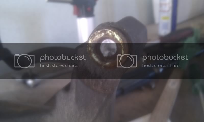

Får skrudd rundt glidepinnen men den går bare rundt å rundt, hvordan får jeg den ut?!

Her har du 2stk alternativ (som jeg ser):
1:
Varm opp godset rundt til (nesten) rødglødende og vri/dra glideren ut.
2:
Bor et hull i motsatt ende og slå glideren ut. Bruk så rutelim eller Tec-7 for eksempel til å tette hullet på andre siden før du monterer ny glider.
Etter at glideren er ute må du pusse hullet innv. Dette gjøres enkelt ved å teipe fast sandpapir på en passende bor og pusse ivei.
Evt. om du har en roterende liten stålbørste eller lignenede er dette også godt egnet.
Prøver då å vri den ut uten varme er det STOR sannsynlighet for at den knekker. da står du bare igjen med alterntiv 2
PS: du kan klare å rette glideren igjen om du varmer den til rødglødende først. så slipper du at bilen blir stående.
Den ene gikk fint ut! :)
Men den andre.. :(
Da må du borre hull bak, og banke den ut.
jepp :( hoff.. fri for bil :P
Dette var skjedd hos meg. Gliderne hadde rusta fast og blitt bøyd. Jeg skrudde av hele branketten, og heiv dritten i vedovnen og varma det opp til den ble rød. Derreter fikk jeg banka ut bolten, retta den ut og smurt opp :)
