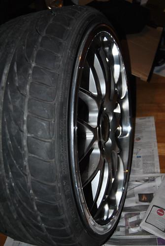

#1 Skrevet Mai 10, 2011 er det noen som har prøvd 245-30x20 på 9x20 et 45 på passat 3c? blir det for brett? 0 Del dette innlegget Lenke til innlegg Del på andre sider Flere delingsalternativer...
#2 Skrevet Mai 10, 2011 er det noen som har prøvd 245-30x20 på 9x20 et 45 på passat 3c? blir det for brett? Vil nok subbe litt bak, foran tror jeg det går akkurat klar. 235/30 hjelper akkurat de få mm som skal til. 0 Del dette innlegget Lenke til innlegg Del på andre sider Flere delingsalternativer...
#3 Skrevet Mai 10, 2011 235 blir ikkje det og litt i minste laget på 9toms felg? ser ut som det er lett og legge hjulbuen litt med valsa og på desse bilane då:-) 0 Del dette innlegget Lenke til innlegg Del på andre sider Flere delingsalternativer...
#4 Skrevet Mai 10, 2011 Såvidt strekt svakt på 9" felg. Kjører med 235/30 på 9,5 på min Scirocco 0 Del dette innlegget Lenke til innlegg Del på andre sider Flere delingsalternativer...
#5 Skrevet Mai 10, 2011 235 blir ikkje det og litt i minste laget på 9toms felg? ser ut som det er lett og legge hjulbuen litt med valsa og på desse bilane då:-) Jo 235 på 9 tom blir litt strekt, på bil uten justerbart (litt glippe i skjermene) og med litt plass ville jeg valgt 245 på 9 tom. Foran tror jeg som sagt dette går greit sålenge bilen er normalt senket, men både foran og bak kan man brette inn kanten/fjerne "skruen" hvis det butter der. Hvis ikke det hjelper kan man, hvis felgens geometri tillater det, dreie av felgen ned mot ET50, det butter ikke innover med orig. fjærben. ET48 er kanskje "perfekt" med 245/30 20 på 9x20. 0 Del dette innlegget Lenke til innlegg Del på andre sider Flere delingsalternativer...
