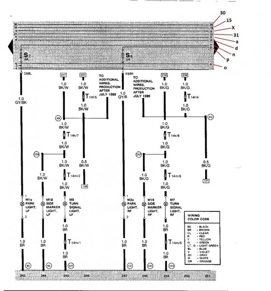

#1 Skrevet Mai 12, 2011 Topic sier vel alt, legger ved et bilde for å vise hva jeg mener: 0 Del dette innlegget Lenke til innlegg Del på andre sider Flere delingsalternativer...
#2 Skrevet Mai 12, 2011 31 = - (jord) 30 = + 15 = Ignition switch - ignition ON x og a vet jeg ikke. 0 Del dette innlegget Lenke til innlegg Del på andre sider Flere delingsalternativer...

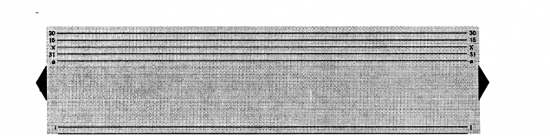

#3 Skrevet Mai 12, 2011 31 = - (jord)30 = + 15 = Ignition switch - ignition ON x og a vet jeg ikke. okei, har fått vite fra en annen at 31 = "strøm fra annen kilde enn batteri", uten noe mere utdyping. hvem har rett? ...og bruker ikke "jord" å være nederst, for seg selv i koplingsskjema? kan godt legge ut hele siden jeg har klippet fra, så det gir litt mere helhet. For eksempel dette: 0 Del dette innlegget Lenke til innlegg Del på andre sider Flere delingsalternativer...
#4 Skrevet Mai 13, 2011 Tallene referer til klemmebetegnelser i DIN standard. Linken er til en liste over slike. http://www.hellanor.no/filestore/PDF_filer/Teknisk_informasjon/Hella/Elektrisk/klemmebetegnelser.pdf 0 Del dette innlegget Lenke til innlegg Del på andre sider Flere delingsalternativer...
#5 Skrevet Mai 13, 2011 Tallene referer til klemmebetegnelser i DIN standard. Linken er til en liste over slike.http://www.hellanor.no/filestore/PDF_filer/Teknisk_informasjon/Hella/Elektrisk/klemmebetegnelser.pdf Har lett i sikkert etpar timer etter en slik oversikt i dag, uten hell, så tusen takk! Men i denne lista fantes ikke a,d,n,p,o, eller x. Hvorfor? Fant forsåvidt heller ikke 87 (tilfeldigvis, som forøvrig forekommer på vanlige ekstralysrelè, om jeg ikke tar feil). 0 Del dette innlegget Lenke til innlegg Del på andre sider Flere delingsalternativer...
#6 Skrevet Mai 13, 2011 DIN 72552 er standarden, google den så kommer det opp mer fulstendige lister. X er batteri pluss etter relè. De andre er jeg ikke sikker på men ved å følge streken å se hvor den går får du en pekepinn på hva det er. Jord er ganske riktig nederst i sjemaet ditt, øverst er sikringsboks eller fordelingsboks hvor det også er jord. 0 Del dette innlegget Lenke til innlegg Del på andre sider Flere delingsalternativer...
#7 Skrevet Mai 13, 2011 okei, har fått vite fra en annen at 31 = "strøm fra annen kilde enn batteri", uten noe mere utdyping. hvem har rett? ...og bruker ikke "jord" å være nederst, for seg selv i koplingsskjema? kan godt legge ut hele siden jeg har klippet fra, så det gir litt mere helhet. For eksempel dette: Hvis du følger linken i signaturen min ang pdf filer, og laster ned et tilfeldig koblingsskjema, så vil du se at 15 + 30 + 31 er oppført slik som jeg skrev (15/tenningslås, tenning på, 30/batteri + og til slutt 31/batteri -) 0 Del dette innlegget Lenke til innlegg Del på andre sider Flere delingsalternativer...
#8 Skrevet Mai 13, 2011 X er kretsen som bærer strøm til hovedlys, vindusviskere, kupevifte, varmetråder etc, ting som er koblet opp via tenningen, men som kuttes når tenningsbryteren vries til "start" (klemme 50) slik at det ikke trekker unødvendig strøm når startmotoren betjenes. X er forøvrig den kretsen som oftest ryker i tenningslåsens bakstykke, mest fordi VAG ikke begynte å montere rele på kretsen før utpå 90-tallet (X ble innført på alle VW i 1971) 0 Del dette innlegget Lenke til innlegg Del på andre sider Flere delingsalternativer...
