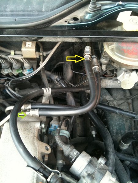

Har i senere tid merket tidvis bensinlukt i bilen under kjøring. Lukten kommer og går. Den kommer gjerne etter en liten halvtimes kjøring.
I dag fant jeg forhåpentligvis kilden/feilen.
Så at gummislangen som går inn på fuelrailen er løs i koblingen. Tenker da på overgangen mellom gummien om metallklemma/leddet. Dette er i enden av gummislangen som er mot torpedoveggen (se gul pil). Når jeg presser slangen inn mot metallklipsen renner det bensin ut. Uten press på slangen kommer det ikke bensin ut.
Det jeg trenger hjelp til er forslag til løsning.
Ser at skal man bytte ut slangen, så må man tydligvis bytte ut hele fuelrailen ( dyrt?)
Det jeg selv tenker er å kappe ved der jeg har markert bildet med gul og grønn pil.
Hvor direkte bør jeg kappe?
Finnes det overganger med gjenger man kan sette på ny slange, eller er det slangeklemme som gjelder?
Siden det er bensintilførsel i motorromet vi snakker om, så vil jeg være bomseiker på løsningen jeg går for.Takker for innspill her:)

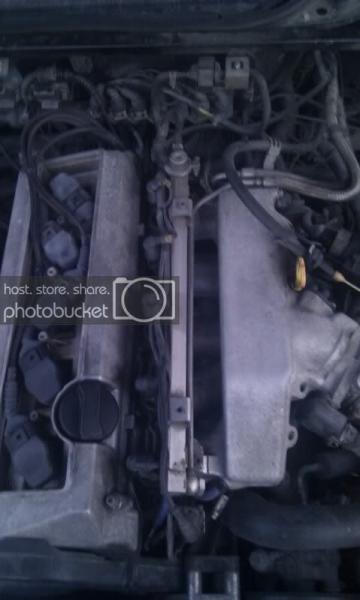

Tar jeg ikke helt feil så er det en banjokobbling på fuelrailen, bare og skru av og ta med til Løvold og høre om dem kan presse på ny slange til deg :)
Edit: Bilde
Skru av å stikk på Løvold:)
du kan jo sikkert skru av slangen for og ta den med til noen som driver med slanger/hydraulikk. så fikser de ny slange med nye koblinger til deg sikkert. har brukt slike firma mye til spesial slanger til turbo osv.. da brukte jeg hydroscand ;)

Husk at driftstrykket er 4-5 bar (sikkert noen som husker nøyaktig 3,8 eller 4,2?) så dette må tåle litt mer enn bensinslangene på Opel Kadetten fra 1980.

En slik slange, med lavtrykk klemmer (som sitter på orginalt), fikser de på ett øyeblikk.
Disse klemmene er beregnet opp til ca: 15 bar.
Få dem til å smøre litt svart loctite gummi-lynlim på nippelen, før de trer slangen innpå.
Da her du en slange som varer "evig".
Tipper det koster deg 150-200kr.

4,0-4,2 bar systemtrykk. Ref: wiki :)

Hvorfor bytte ut en 15-20 år gammel og sliten slange med en annen 15-20 år gammel og sliten slange, når det tross alt er snakk om en bensinslange? Da er det bedre, og mye tryggere, å reparere til en ny slange, gummi er tross alt ferskvare, og jeg er sikker på at Jan-Åge ikke vil at bilen hans skal gå opp i flammer.
