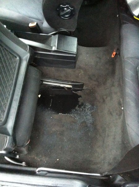

#1 Skrevet Mai 14, 2011 Hatt bilen i 24 timer, stått noen timer i regnet, og nå er det pytt på gulvet på venstre side. Både framme og bak. Teppet er klissvått, men virker tørt oppover sidene. Setene er tørre. Det virker ikke å lekke rundt takluka. Det er tørt på forhøyningen under førersetet. Tørt under innstegslisten. Noen tips til hvor jeg skal begynne å lete? 0 Del dette innlegget Lenke til innlegg Del på andre sider Flere delingsalternativer...

#3 Skrevet Mai 14, 2011 Dreneringa er ikke tett, men det er blitt tetta med store mengder silikon på et tidspunkt, så mye at mye av vannet ikke renner rundt og kommer til dreneringshullet. Antar det lekker rundt panserwiren og inn. Tar det i morra, nå er det mørkt og kaldt og vått... 0 Del dette innlegget Lenke til innlegg Del på andre sider Flere delingsalternativer...

#6 Skrevet Mai 16, 2011 På konebilen var dreneringa tetta med silikon og alt vatnet rant inn langs panservaieren. Tett rundt den og sørg for at dreneringa er åpen er nok problemet løst. Pleier å være vanskelig å få ut alt vatnet som ligger i isolasjonen i gulvet, men støvsuger som suger vatn og varmeovn så kjem du langt. 0 Del dette innlegget Lenke til innlegg Del på andre sider Flere delingsalternativer...

#13 Skrevet Mai 23, 2011 Da har jeg røsket vekk all den gamle silikonen rundt panserwire, og lagt på nytt. Bilen har stått ute i høljeregn i hele natt, og er like tørr som den var i går. Suksess! 0 Del dette innlegget Lenke til innlegg Del på andre sider Flere delingsalternativer...
