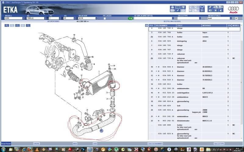

Jeg er ute etter intercooler til Audi 100/200 med MC2/1B/2B motoren.
Jeg klarer kun å finne 2 stk, i sverige, nesten 5 timer unna, og de sender jo selfølgelig ikke til norge... på nettet ellers, ingenting. ikke Ebay heller.
Det er den med uttak på hver side, ikke den som har ut/inn på samme side (denne finnes det flust av, men den skal jeg ikke ha)
Alternativet er å bygge om til frontmontert, men det er dårlig med plass, så jeg vil aller helst ikke gjøre det, stygt blir også.
Er det andre intercoolere som kan passe sånn någelunde der den orginale sitter? evt finnes det uorginale som er like den orginale, eller noen som vet om ett et eller annet?
Delenummer: 034145805B
Mulig jeg har noe liggende:) kan sjekke i morgen efta!
Det hadde vært fint, men det må være den som på bildet, ut inn på hver sin side. :)

en ting til, den slangen som går fra turbo til intercooleren, det er ikke noe problem å mikke til noe selv der? eller krever det orginal slangen?
Tror ikke det er noe problem og mekke noe selv der. Er verre med den mellom innsug og IC.
Etter hva jeg forstår, så er alt sånn med i det settet til GTM.
blir ikke det bare en rett inn på innsuget? hvis du ser på bildet mitt øverst.
Jo, men om du ikke har stive motorfester, så vil motor bevege seg litt. Må vel gjerne ha en sånn michelin mann slange?
http://www.034motorsport.com/engine-components-audi-i5-10vturbo-silicone-intake-hose-mc-5000-turbo-p-18015.html
En slik slange har jeg, men den er orginal, ikke silikon. Jeg har de "street" festene på både motor og gir fra 034 så jeg tror det skal gå bra. :)
